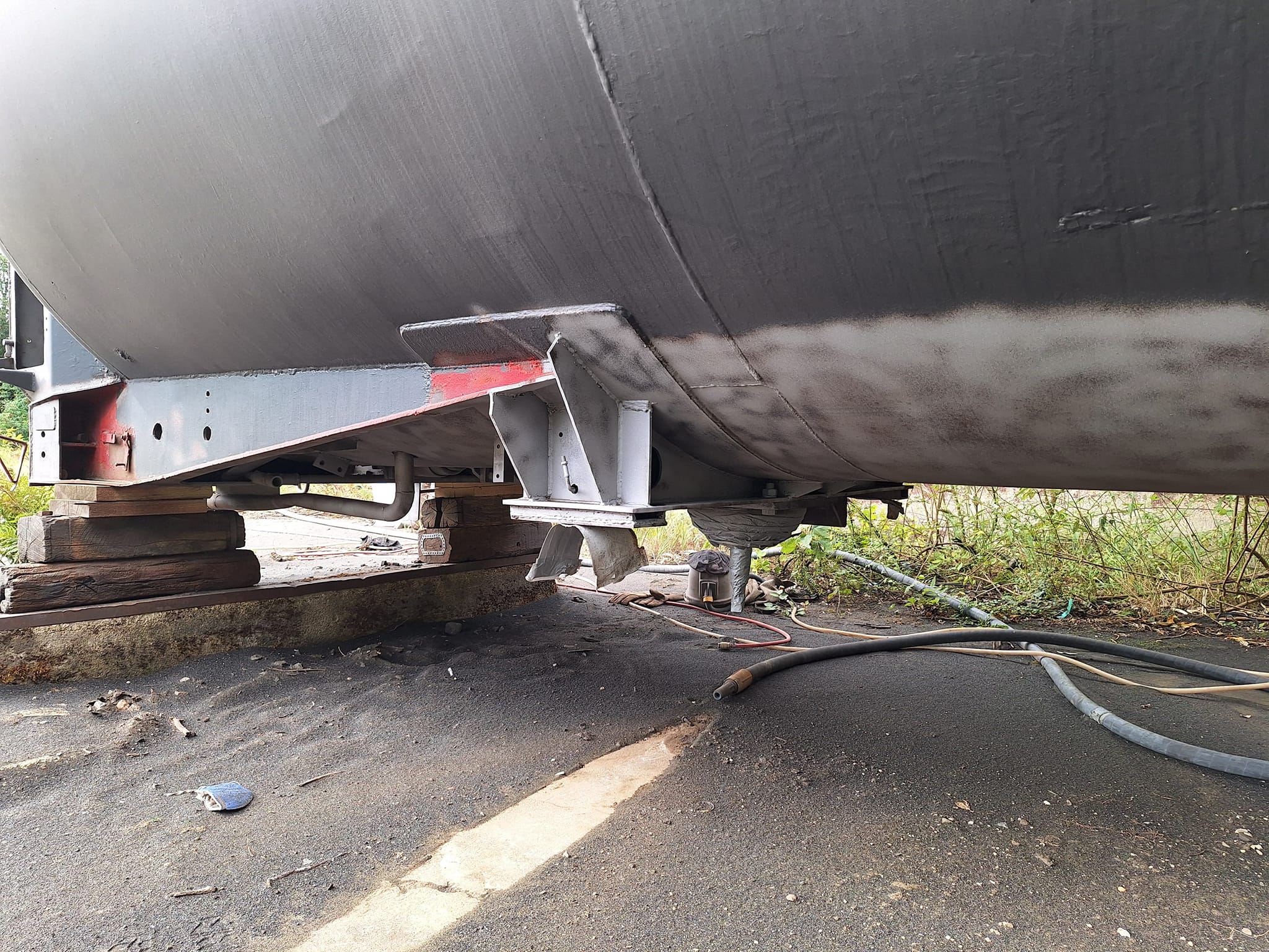

Am vergangenen Freitag wurde der Wannentender an der Unterseite der Wanne und den Rahmenteilen von einer Fremdfirma gesandstrahlt. Eine händische Bearbeitung wäre aufgrund des Platzes zum Teil nicht möglich gewesen.
Gerade die verwinkelten Auflagepunkte der Wanne wären zeitlich und maschinell nicht sinnvoll zu Entlacken gewesen.

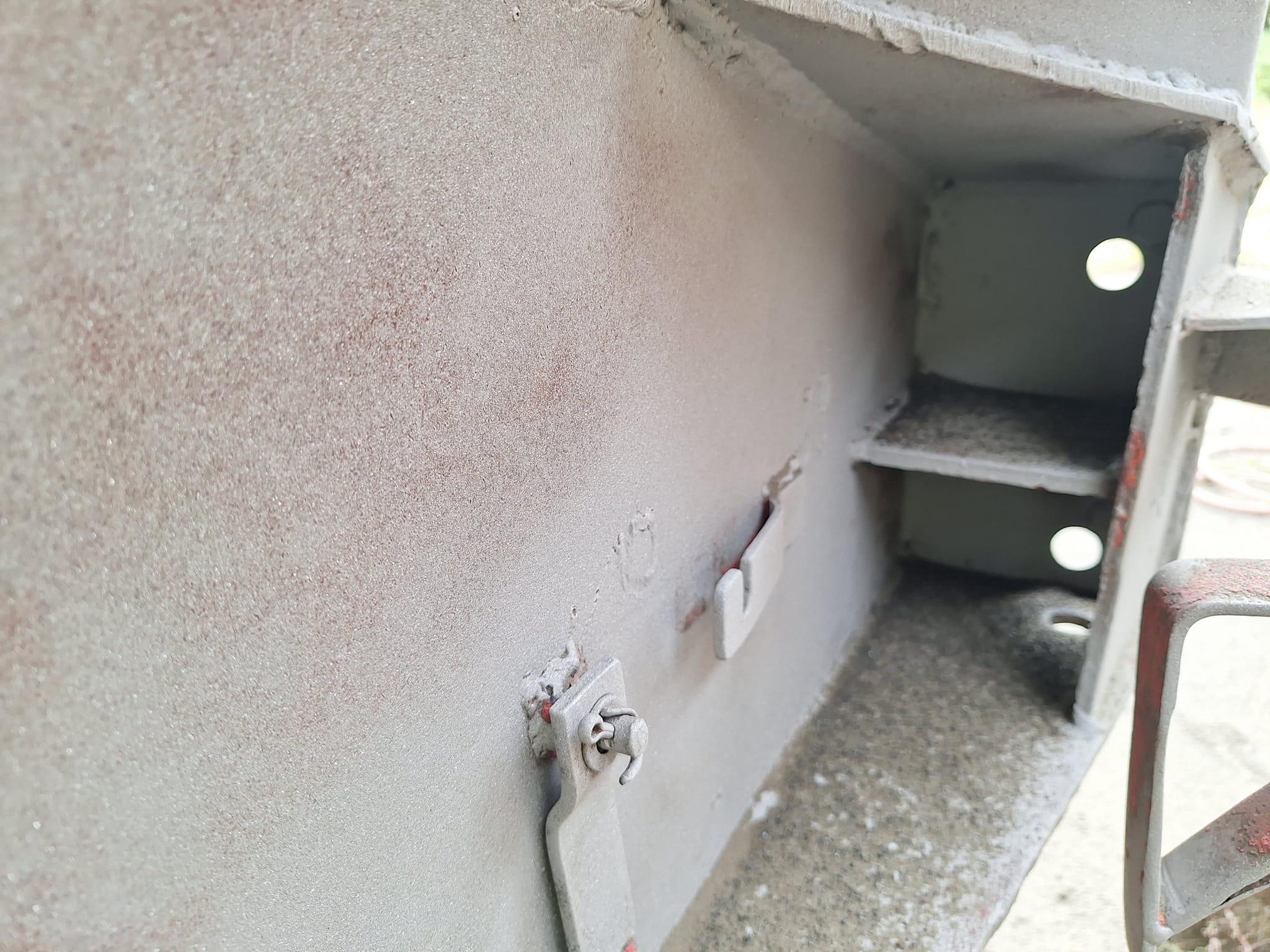

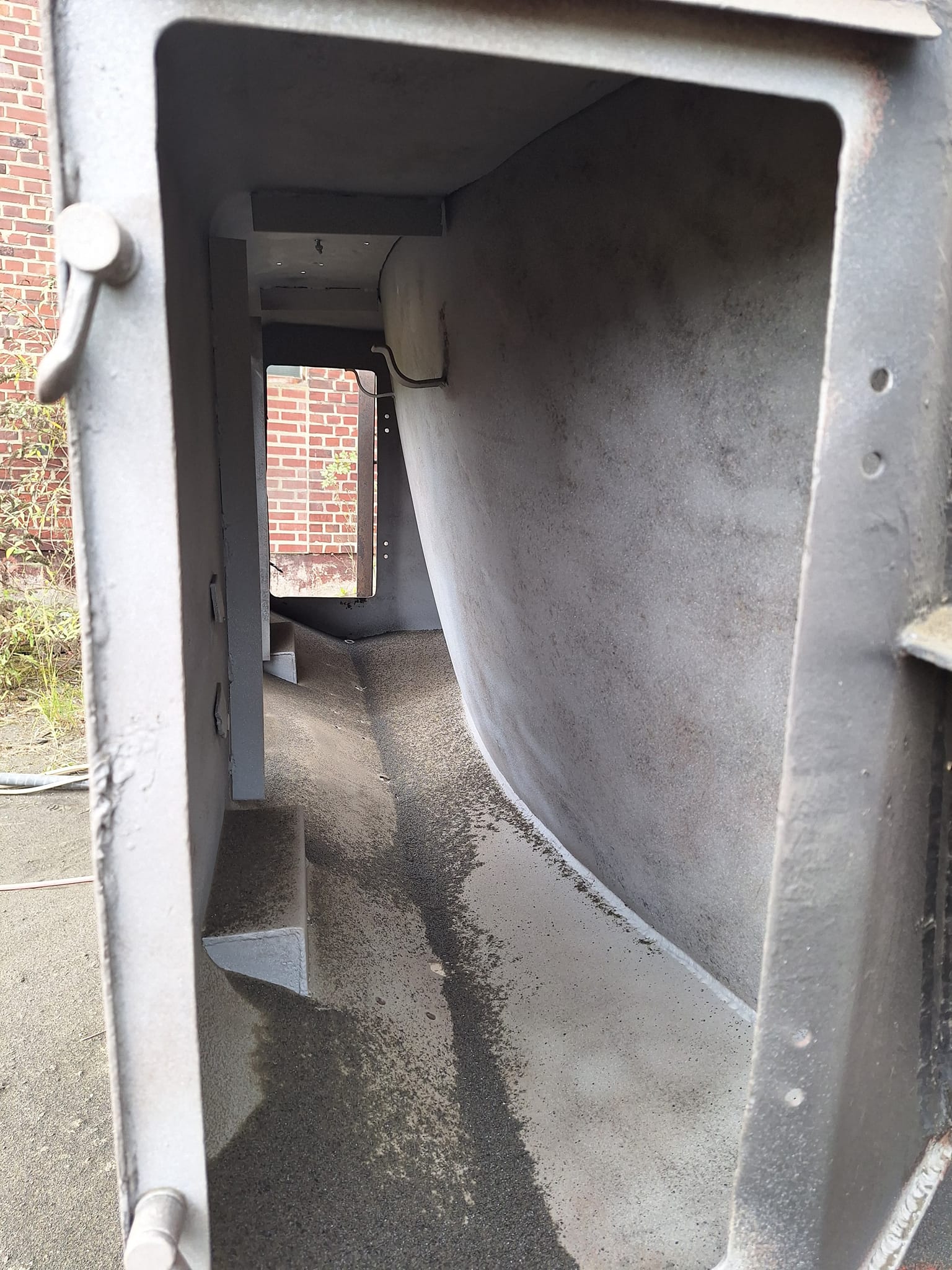

Der Werkzeugkasten musste im Anschluss von Innen nochmal durchgefegt werden. Das Strahlmittel kam in die kleinsten Ecken.
Mit Winkelschleifer und Topfbürste wäre das ein Ding der Unmöglichkeit geworden.

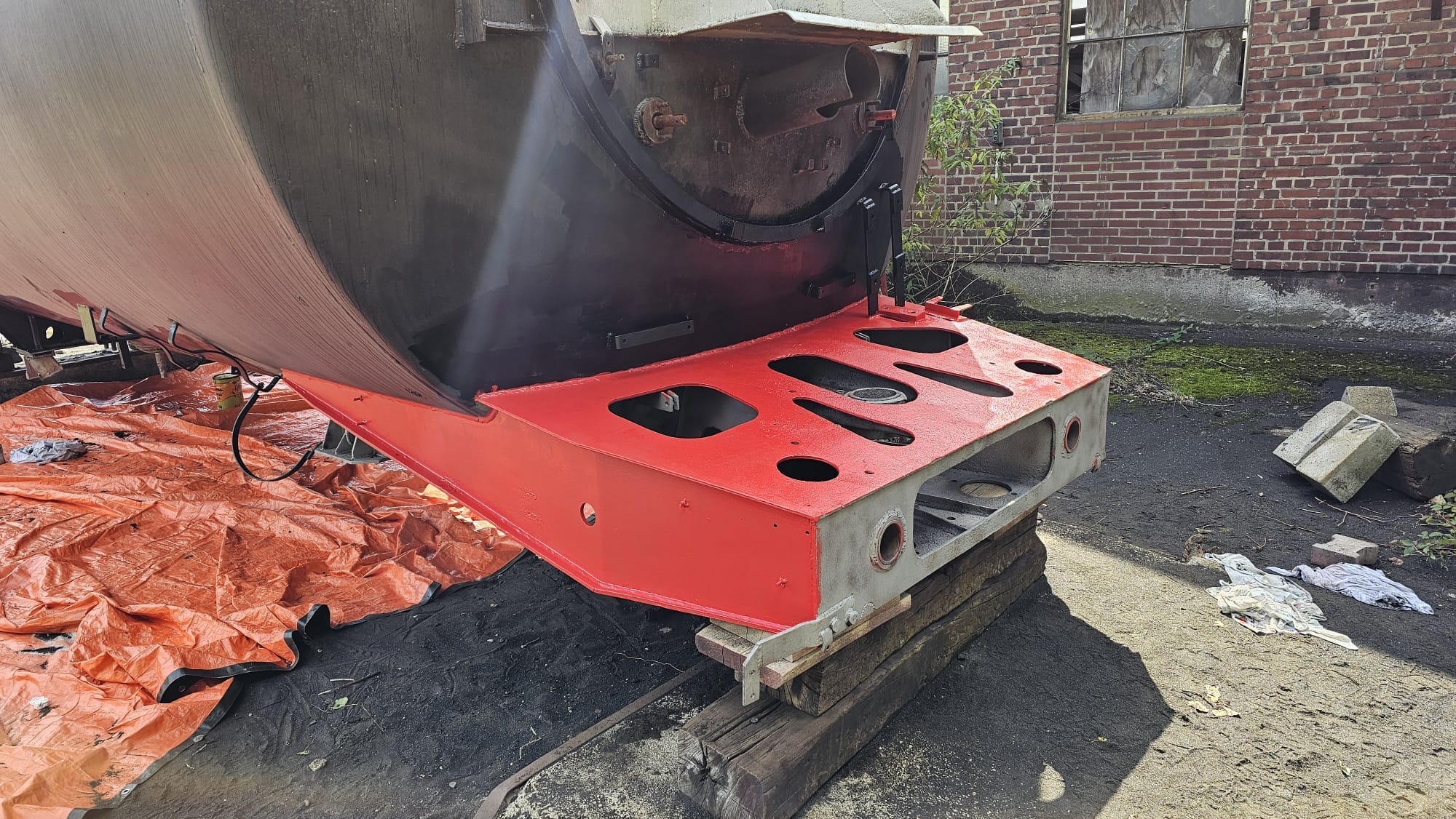

Auch der vordere Rahmenkasten war wieder metallisch blank.
Damit das Ganze nicht umsonst war, kam direkt neue Grundierung drauf.
Auch der Werkzeugkasten wurde wieder neu angestrichen.

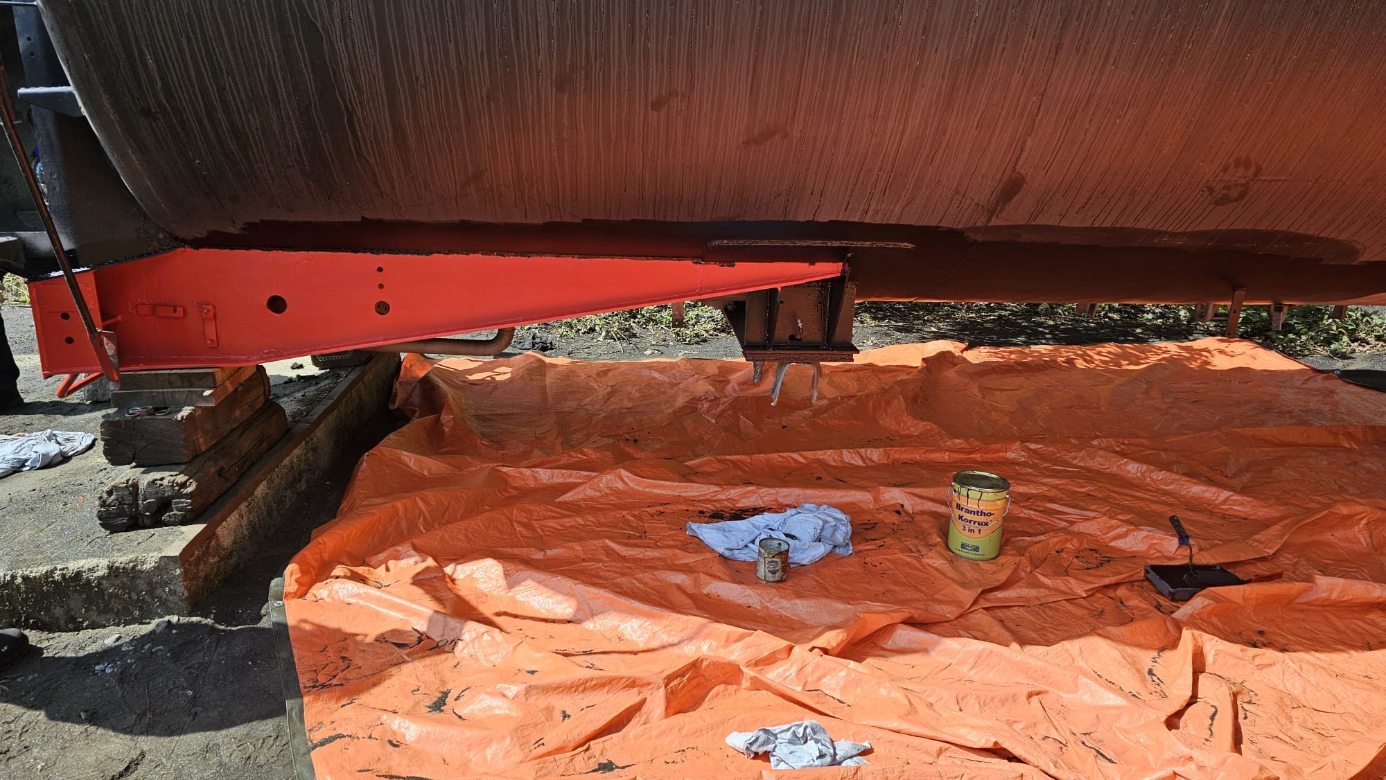

Auch von unten gab es neue Farbe, teilweise überkopf. Hauptsache es rostet nicht direkt wieder…
