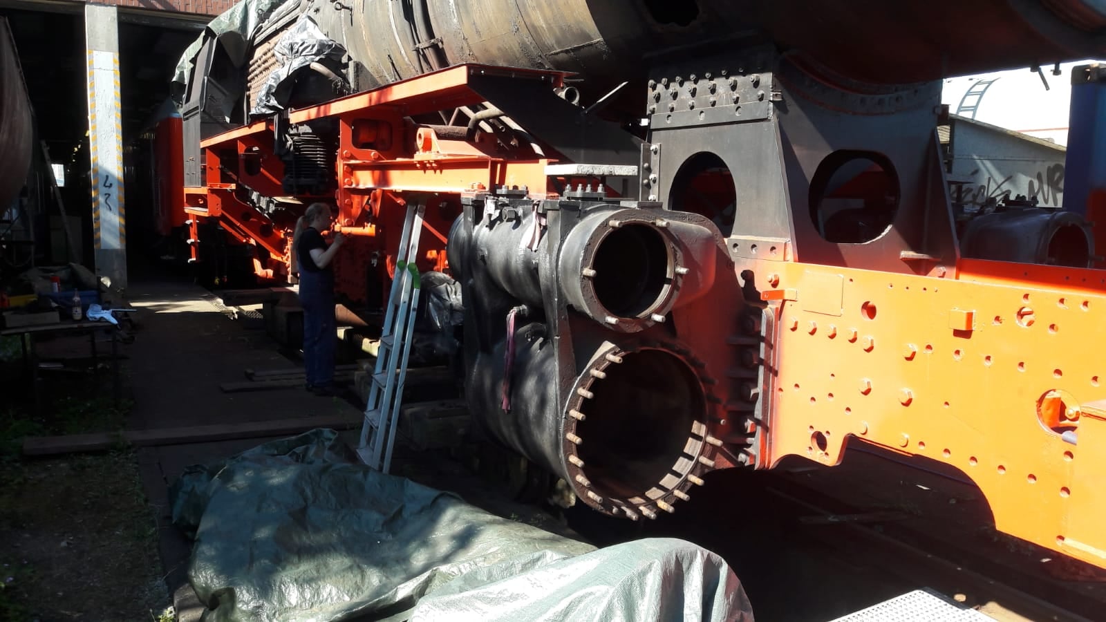

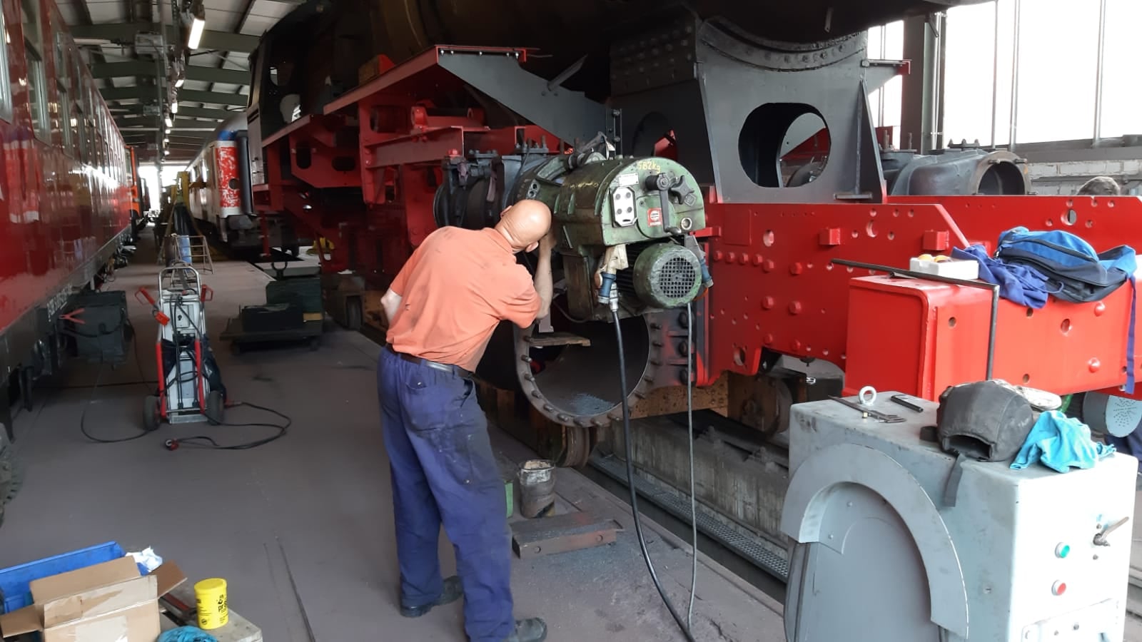

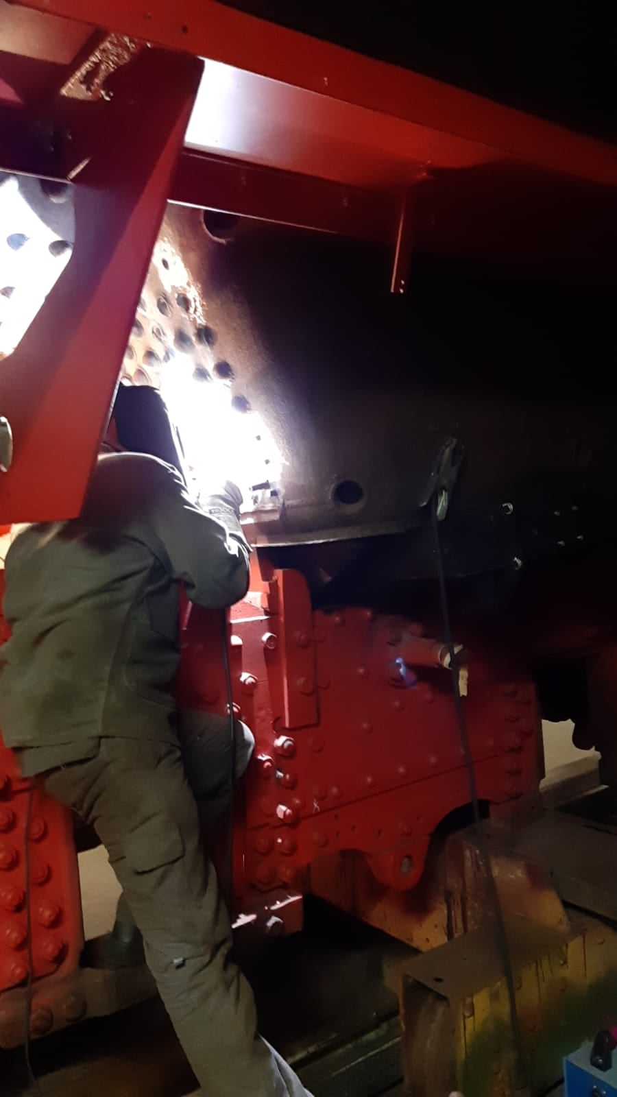

In der Halle wurde durch die Eisenbahnwerkstätten Krefeld beide Zylinder und Schieber aufgebohrt, parallel kam unser Kesselschweißer wieder zum Einsatz und konnte eine Ladung Stehbolzen in der Lok unterbringen.

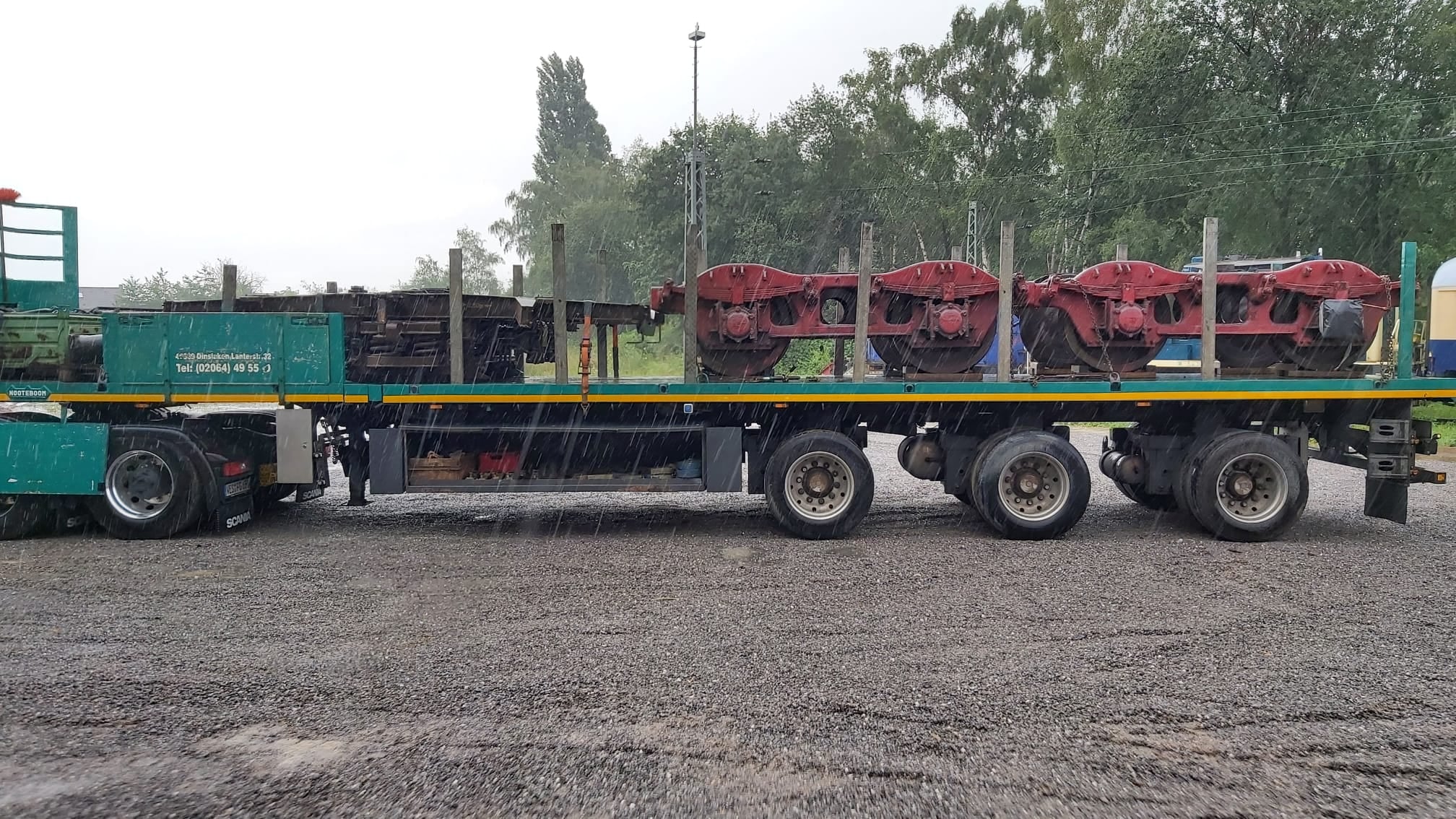

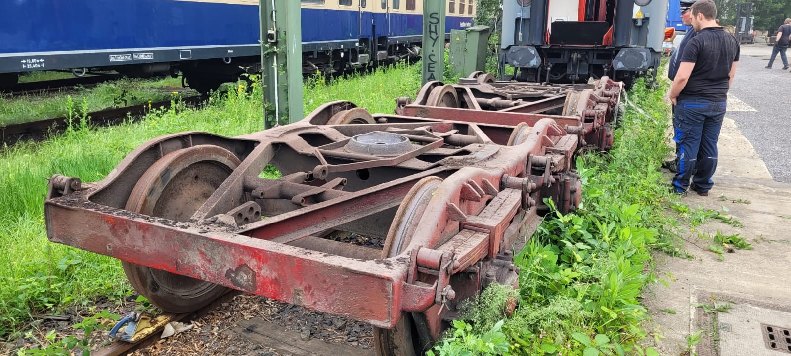

Zunächst haben sich bei strömendem Regen unsere Tenderdrehgestelle auf dem Weg zur Aufarbeitung bei der Firma Wisag gemacht.

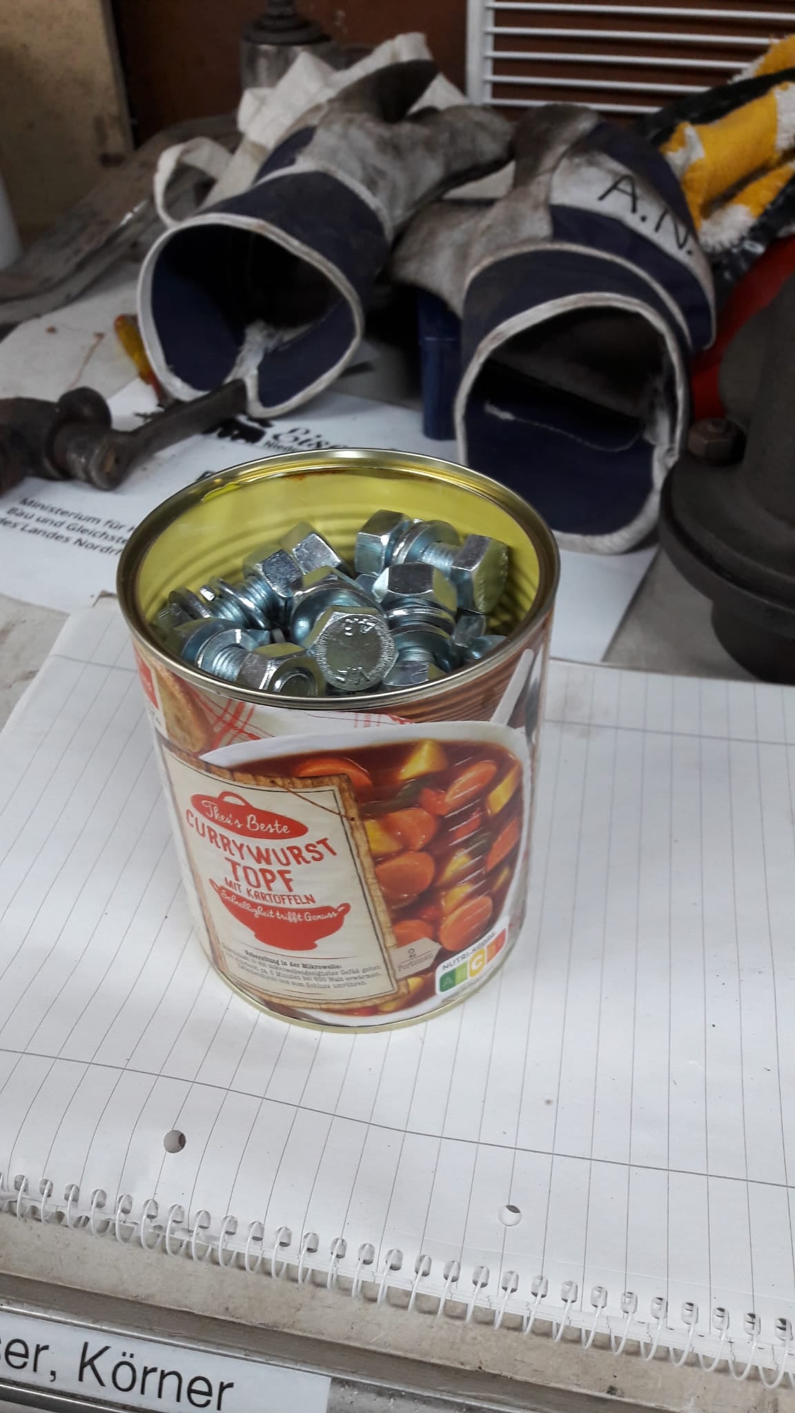

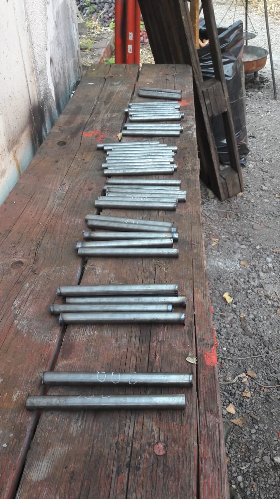

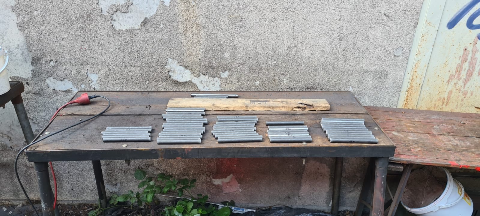

Für unseren Kesselschweißer wurden wieder fleißig Stehbolzen auf Länge gebracht und vorbereitet.
Jeweils bis spät in die Nacht rein wurden die Stehbolzen dann täglich verteilt. Durchaus eine Akkord-Arbeit für unseren Schweißer.

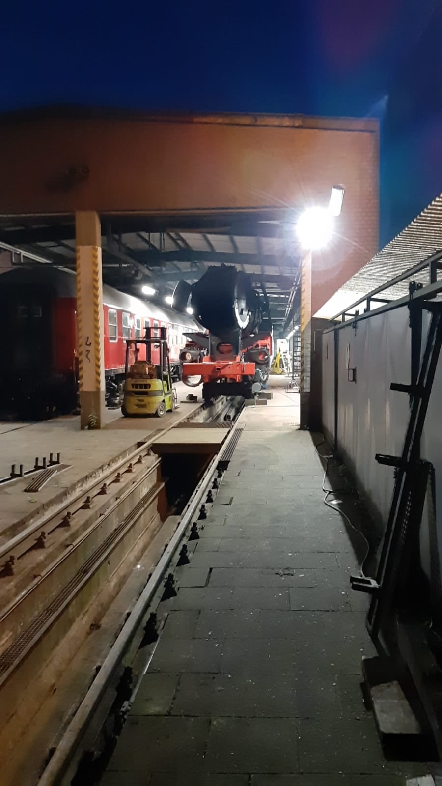

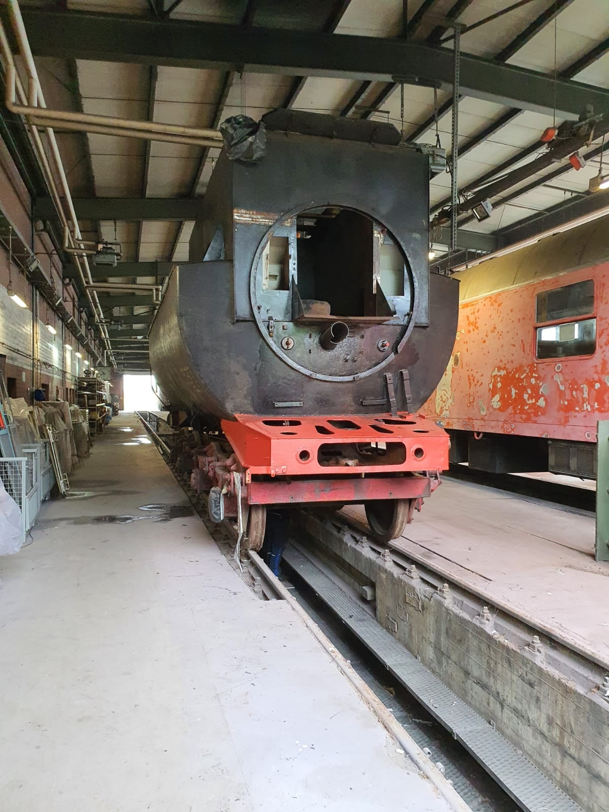

Auch ohne eigene Räder konnte die Lok die kleine Strecke in die Halle rollen.

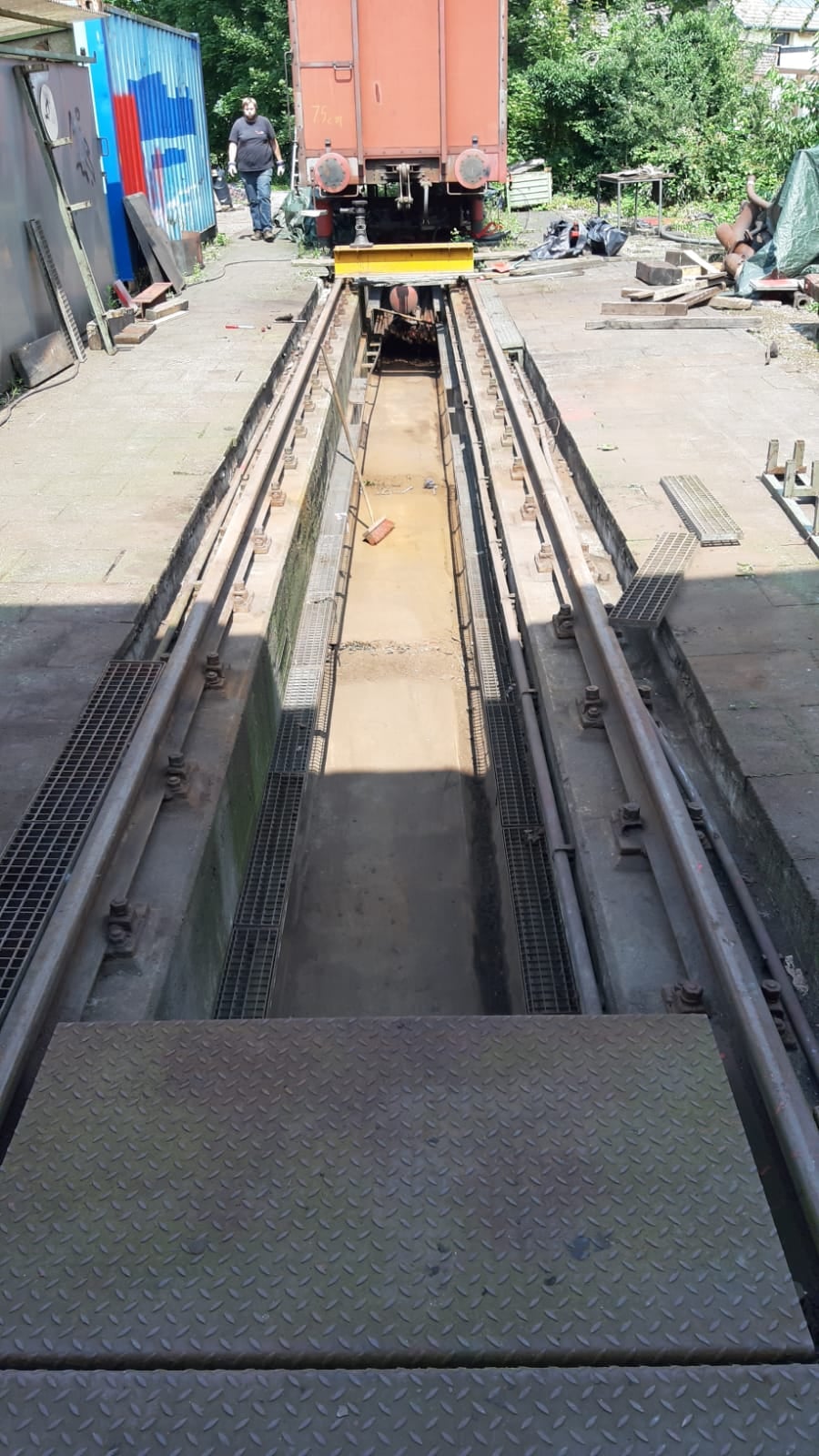

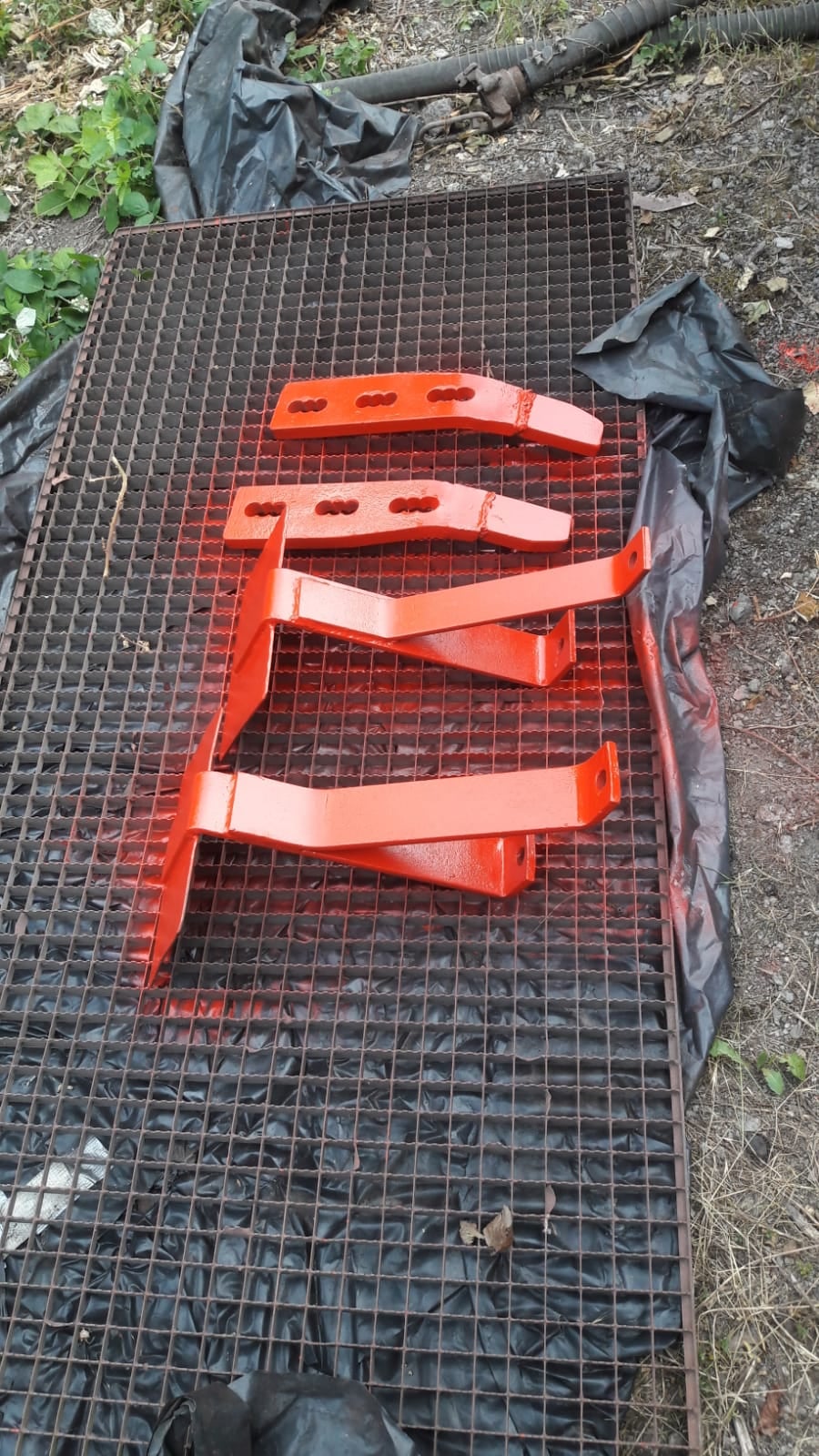

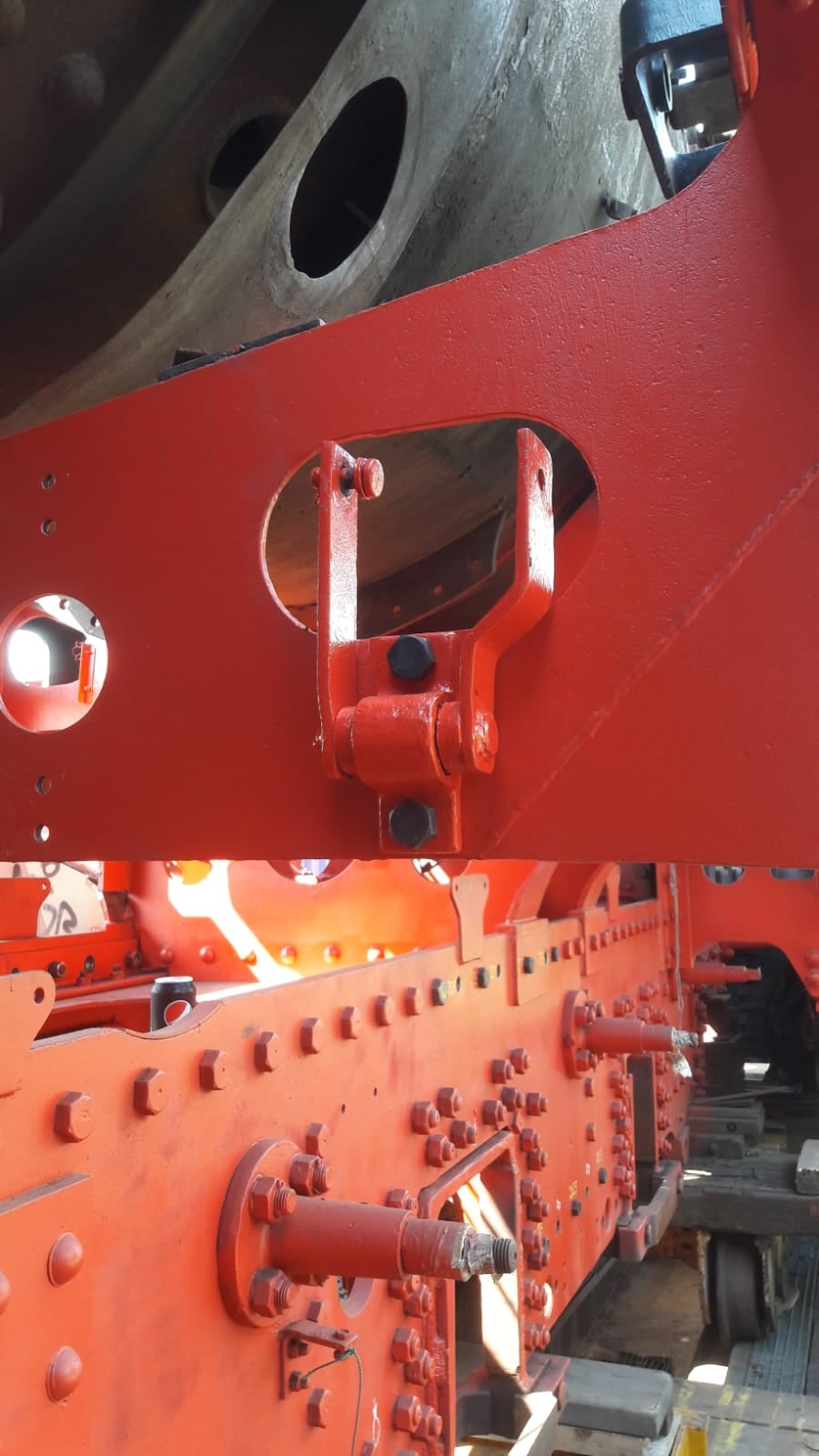

Da der eigentliche Standplatz vor der Halle jetzt frei zugänglich war, nutzten wir die Gunst der Stunde für eine Grundreinigung und reparierten dazu auch direkt einige Halterungen der Trittstufen in der Arbeitsgrube.

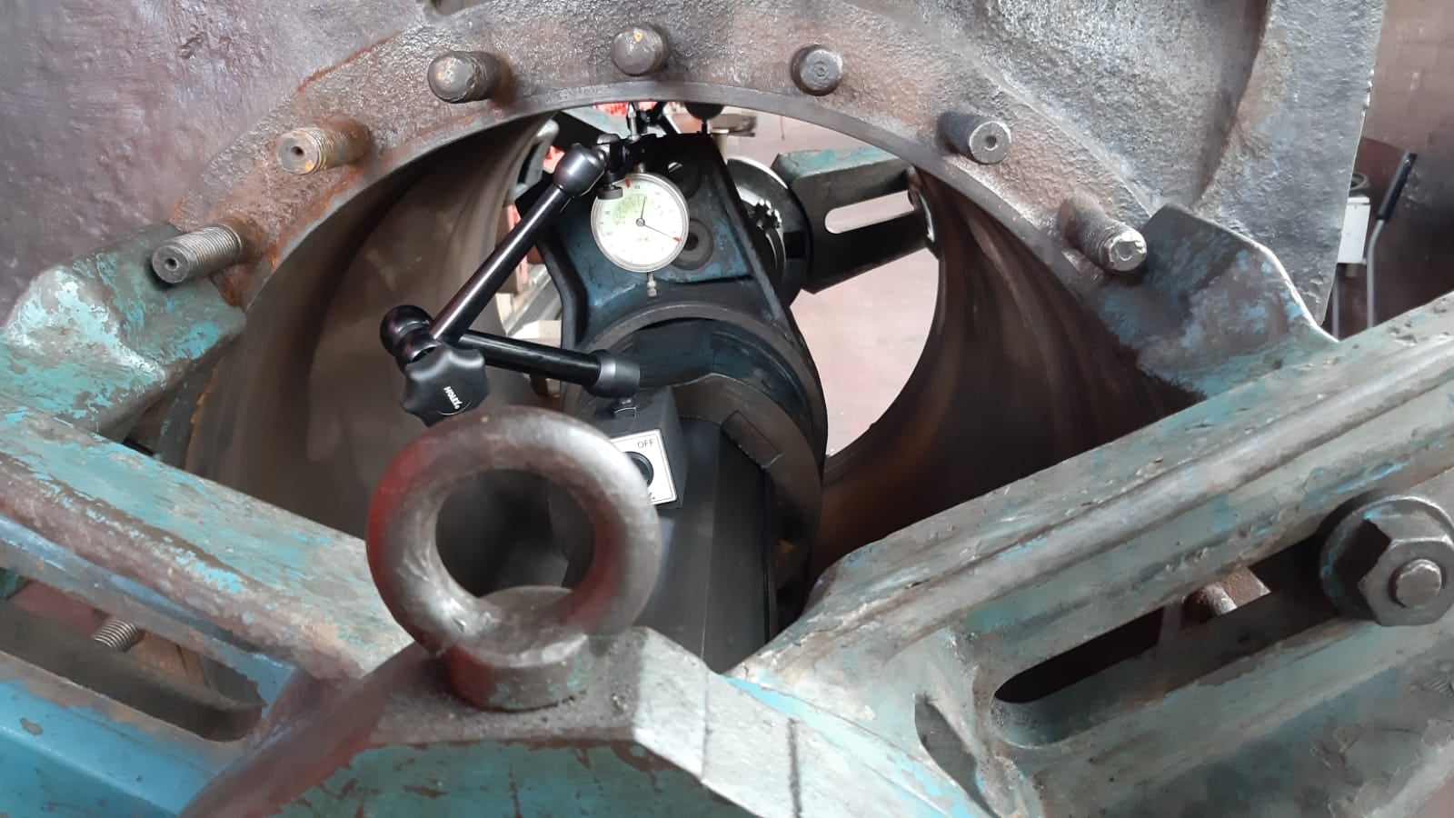

Das Ausrichten des Zylinderbohrwerks durch die Eisenbahnwerkstätten Krefeld war eine Geduldsarbeit.
Die exakt mittige Ausrichtung war nur mit Hilfe von Messuhren möglich. Da pro Seite 9 Einstellmöglichkeiten vorhanden sind, vergingen auch schon mal schnell 2 Stunden zum Ausrichten.
Das Schieberbohrwerk war dagegen schon etwas komfortabler, was die Rüstzeit anging. Hier legt der Chef selbst Hand an.

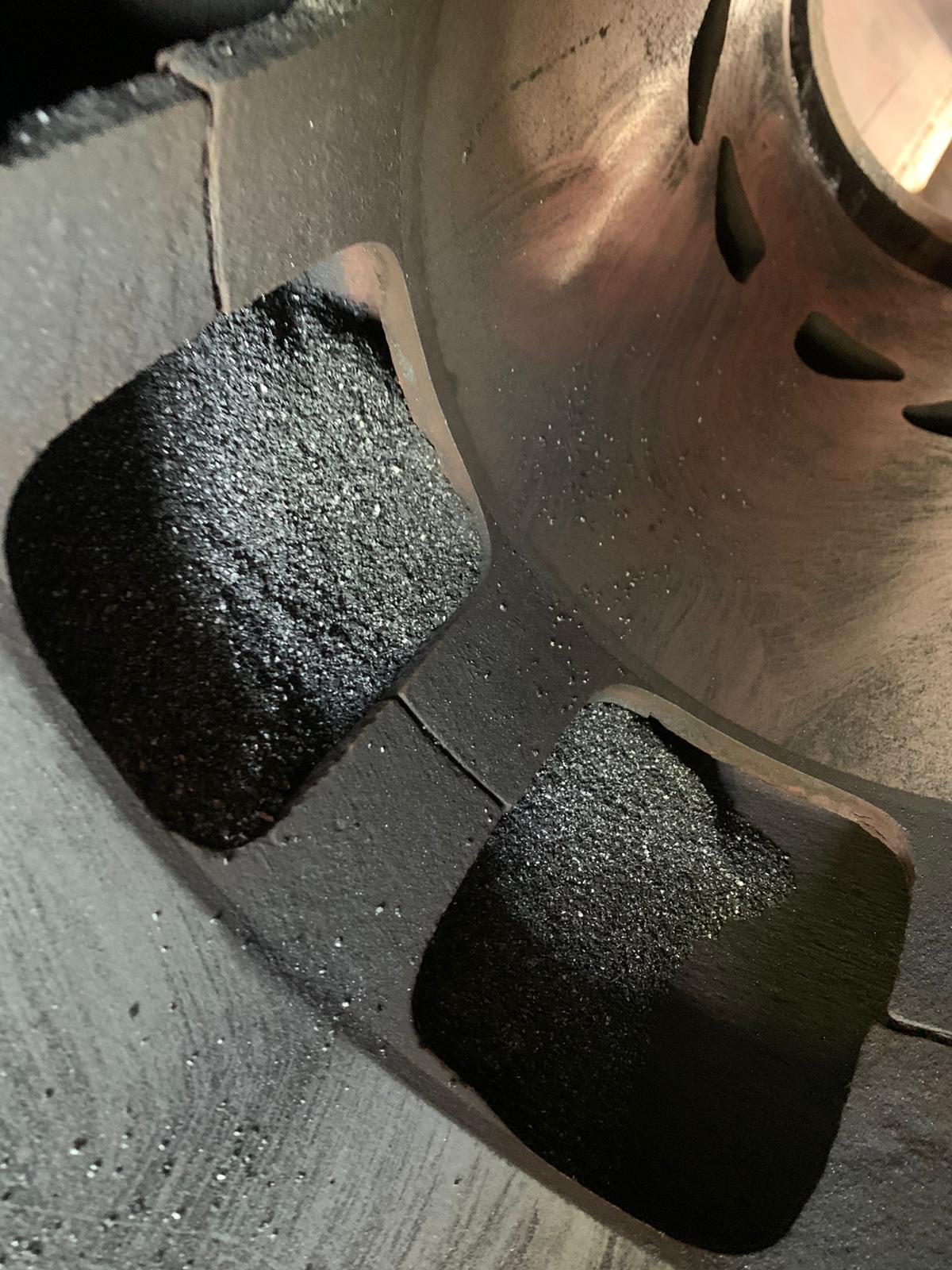

So sehen dann ausgebohrte Zylinder und Schieber aus.
Die anfallenden Späne wurden mit Druckluft und Staubsauger so gut es ging entfern, trotzdem werden die Kanäle später natürlich nochmal mit Dampf durchgeblasen.

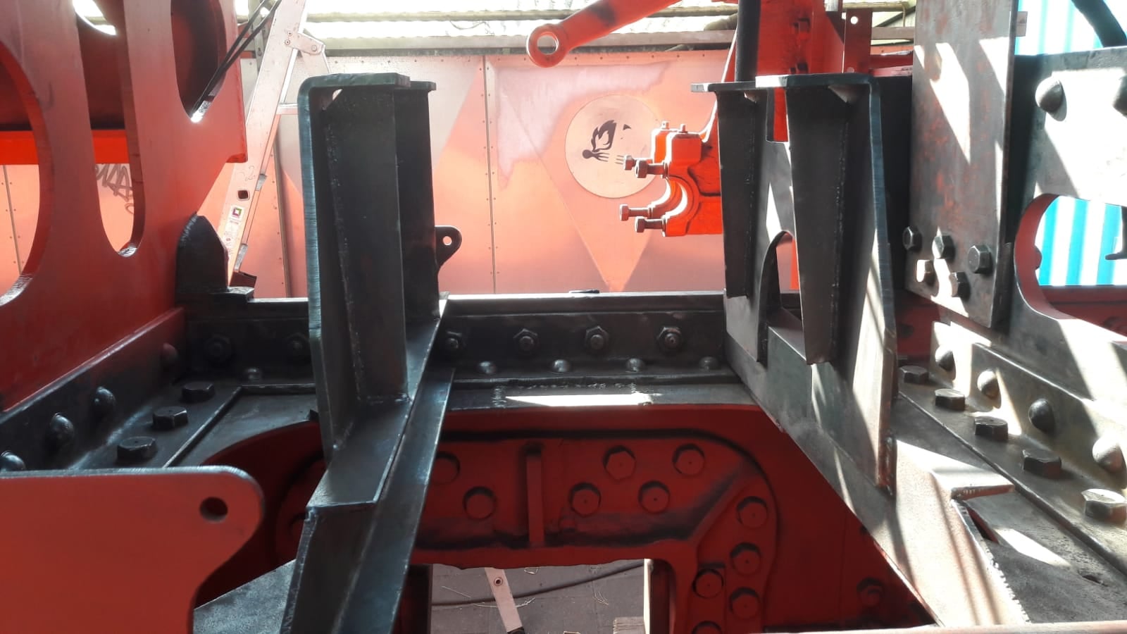

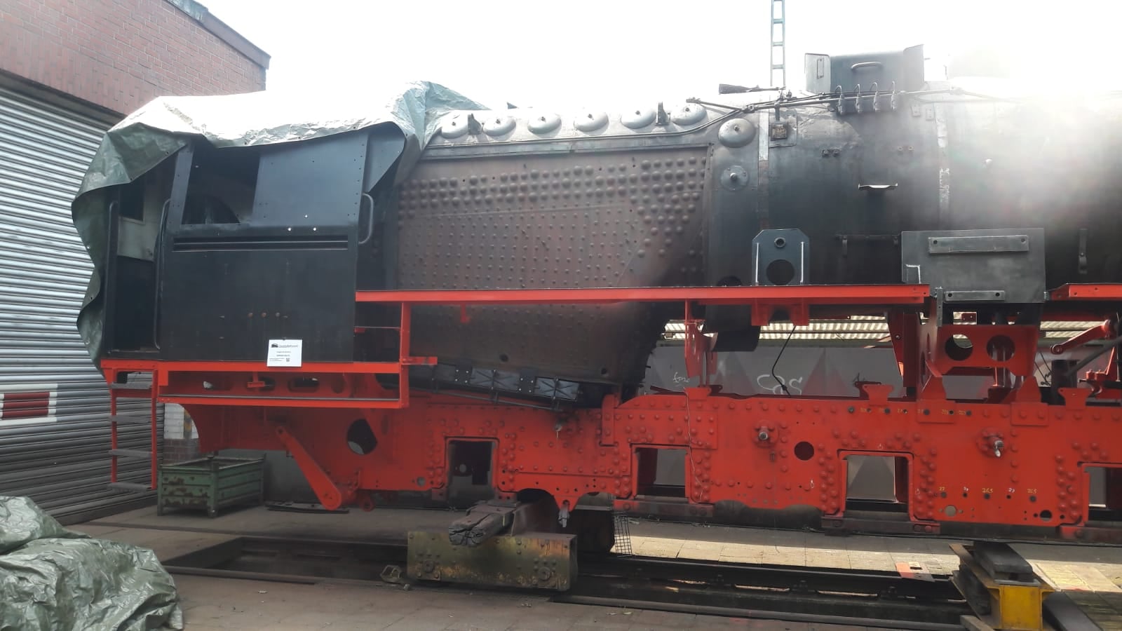

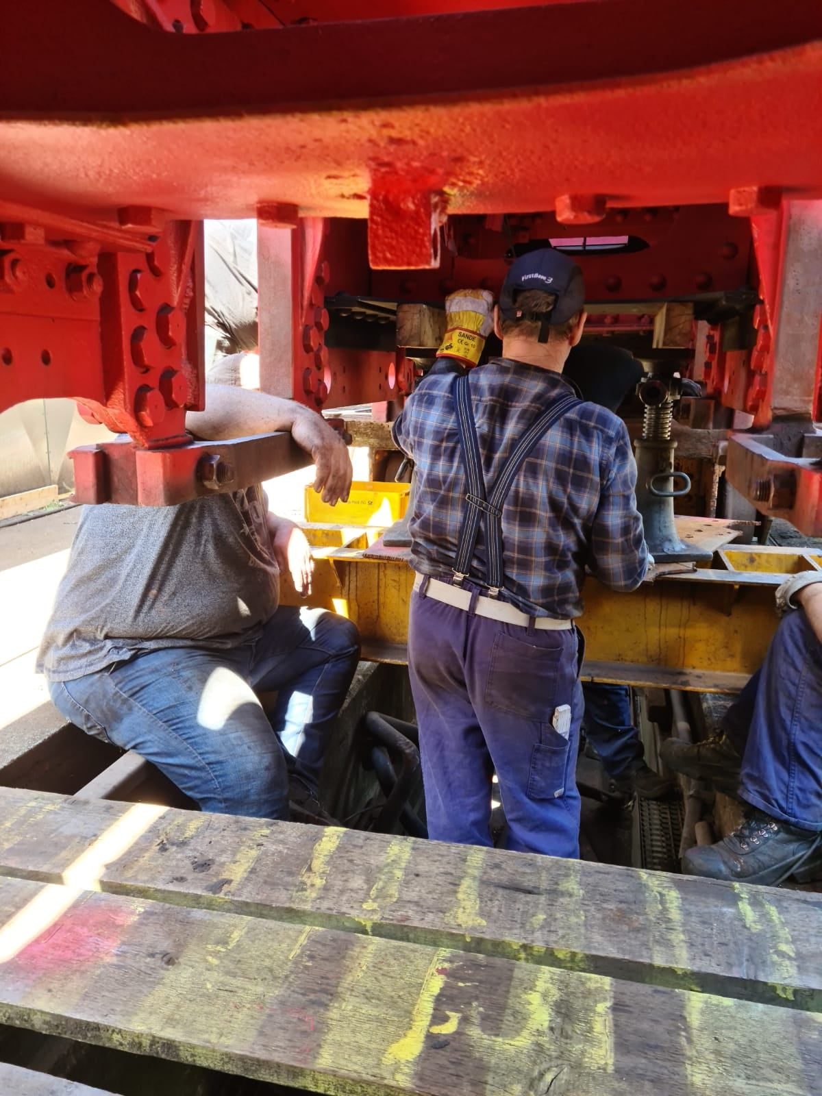

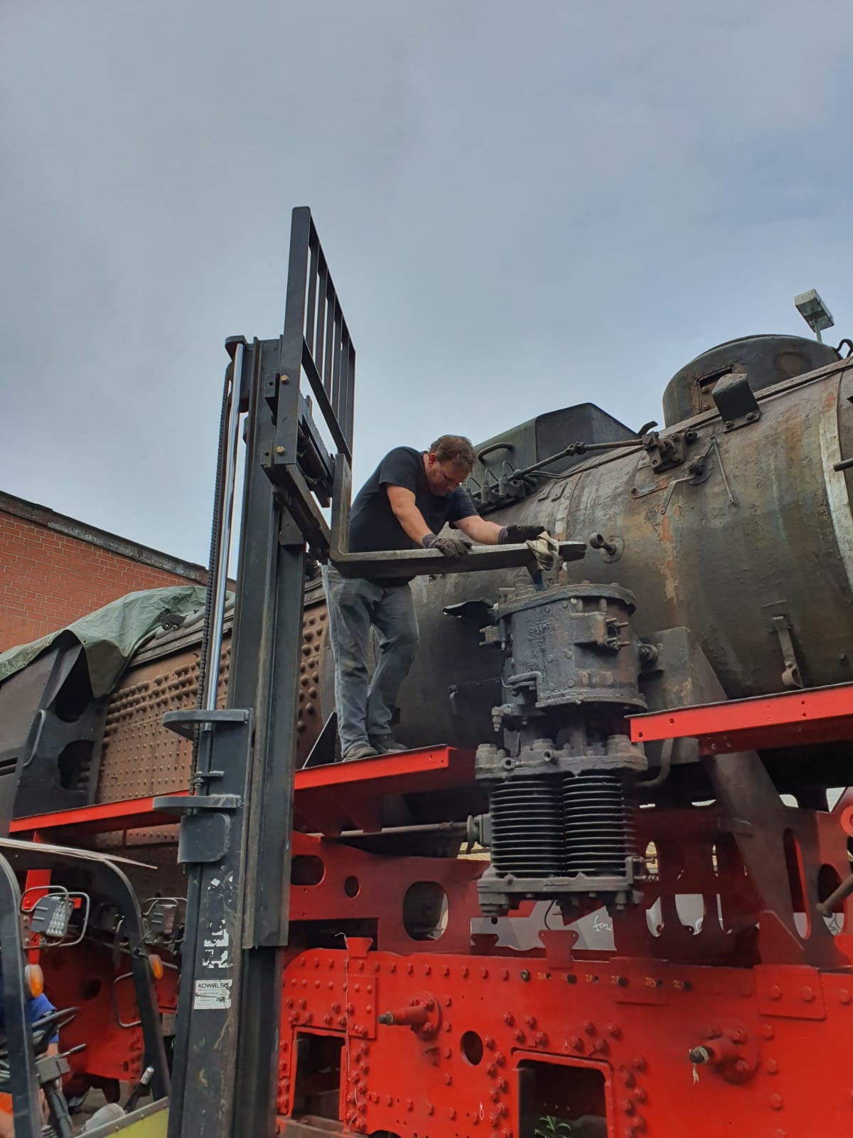

Großkampftag am Standort der Lok. Die Wanne wurde von ihren Drehgestellen gehoben und die Lok hat ihre Luftpumpe „verloren“.

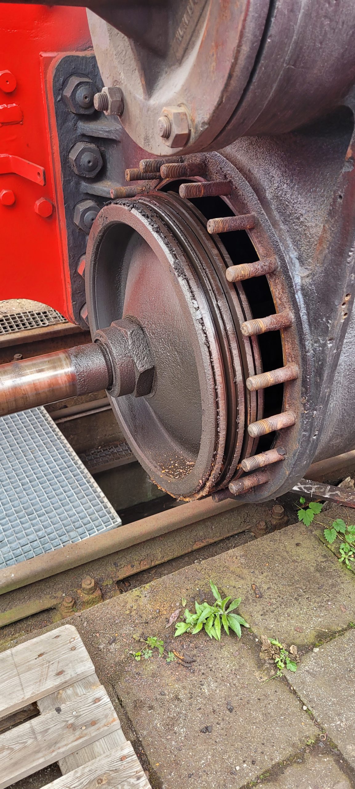

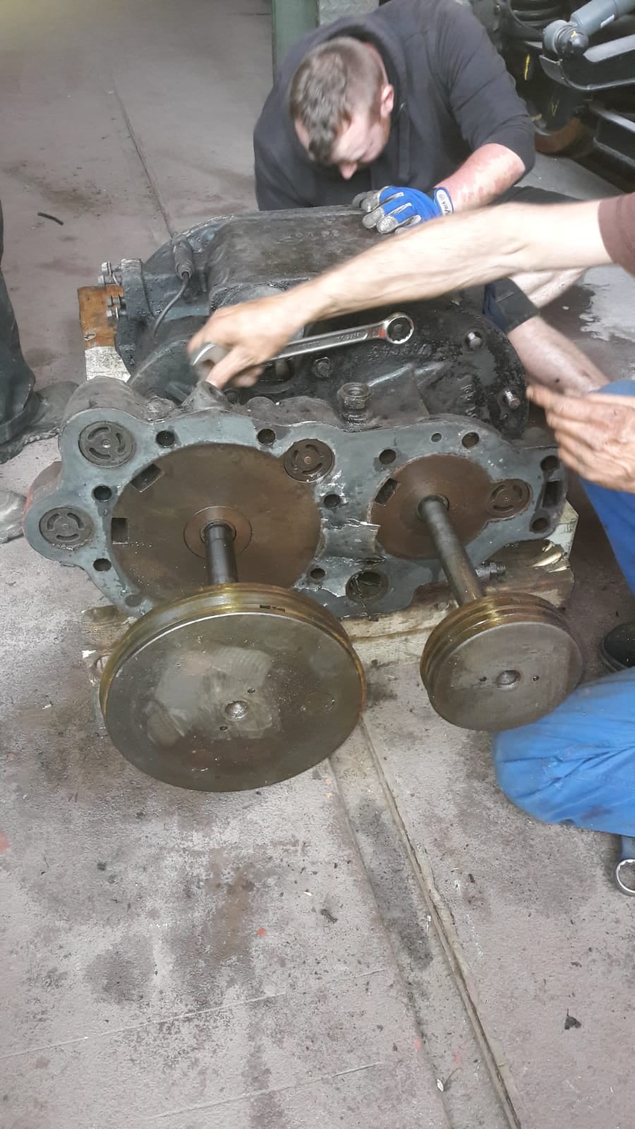

In den letzten Tagen wurden die ersten Arbeitsschritte an den von ihren Kolben befreiten Zylindern getätigt. Neben der Reinigung und dem Messen der Rundheit und der Unebenheiten an den Innenflächen ging es auch am Tender der Lok los.

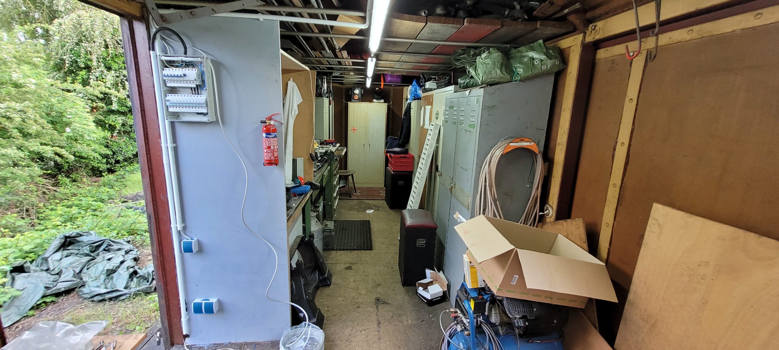

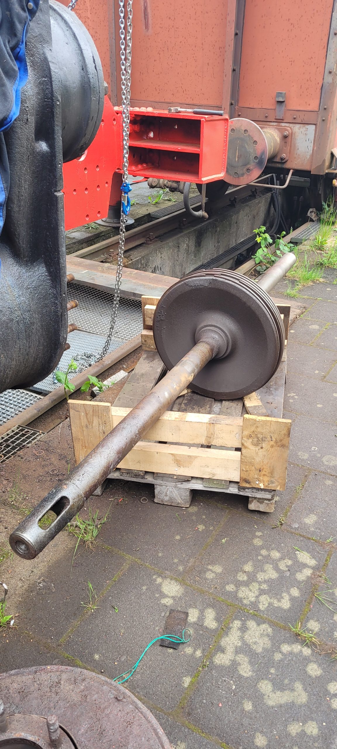

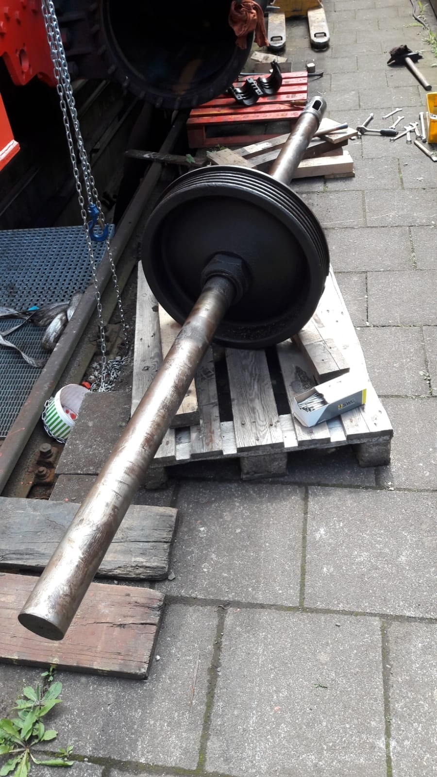

Heute wurde der lokführerseitige Kolben gezogen. Nachdem das erledigt war, wurde die neue Verkabelung des Werkstattwagens in Angriff genommen.
Heute wurde der Kolben auf der Heizerseite gezogen. Unser 1000-kg-Kettenzug leistete beim Sichern gute Arbeit.

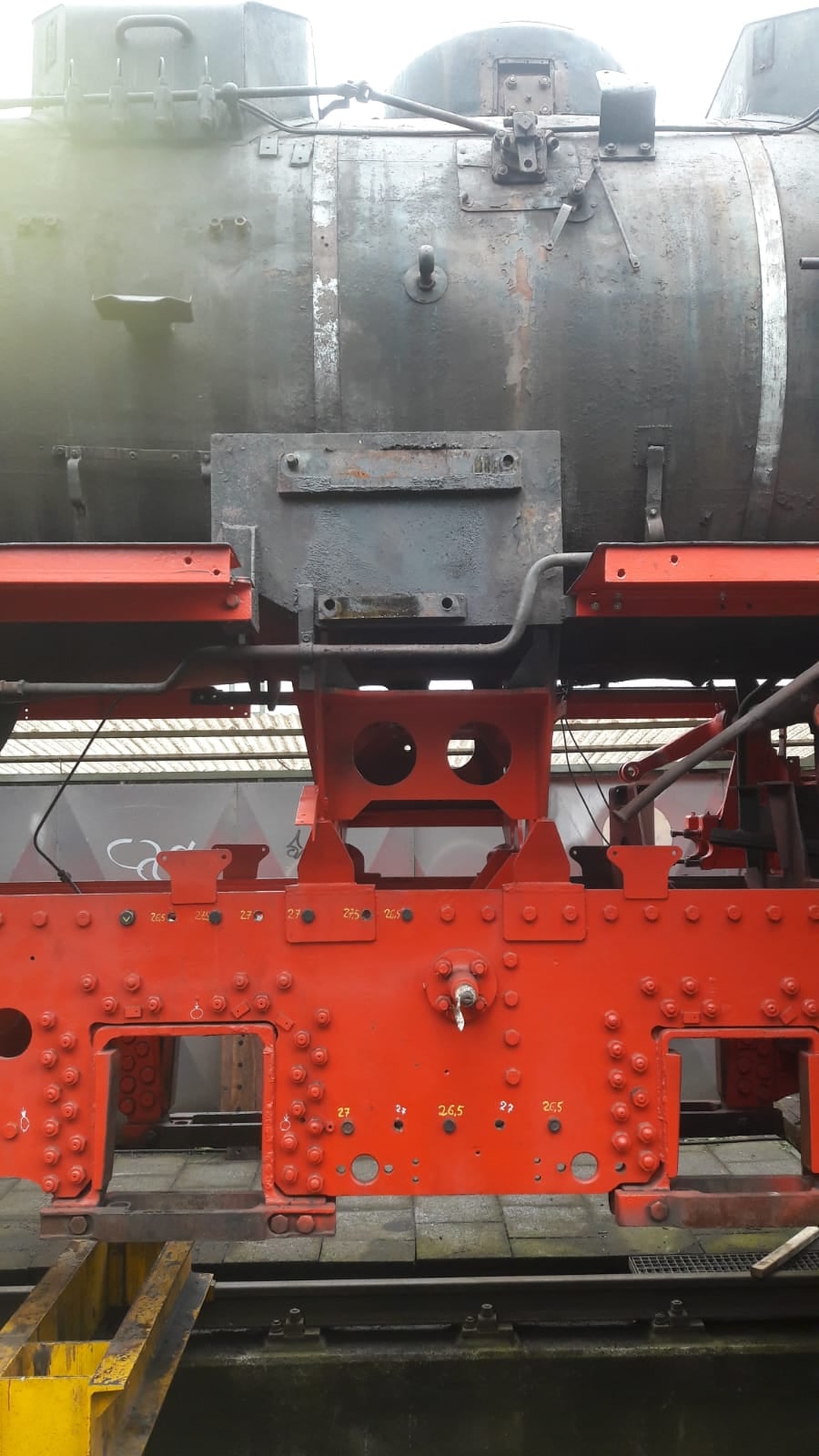

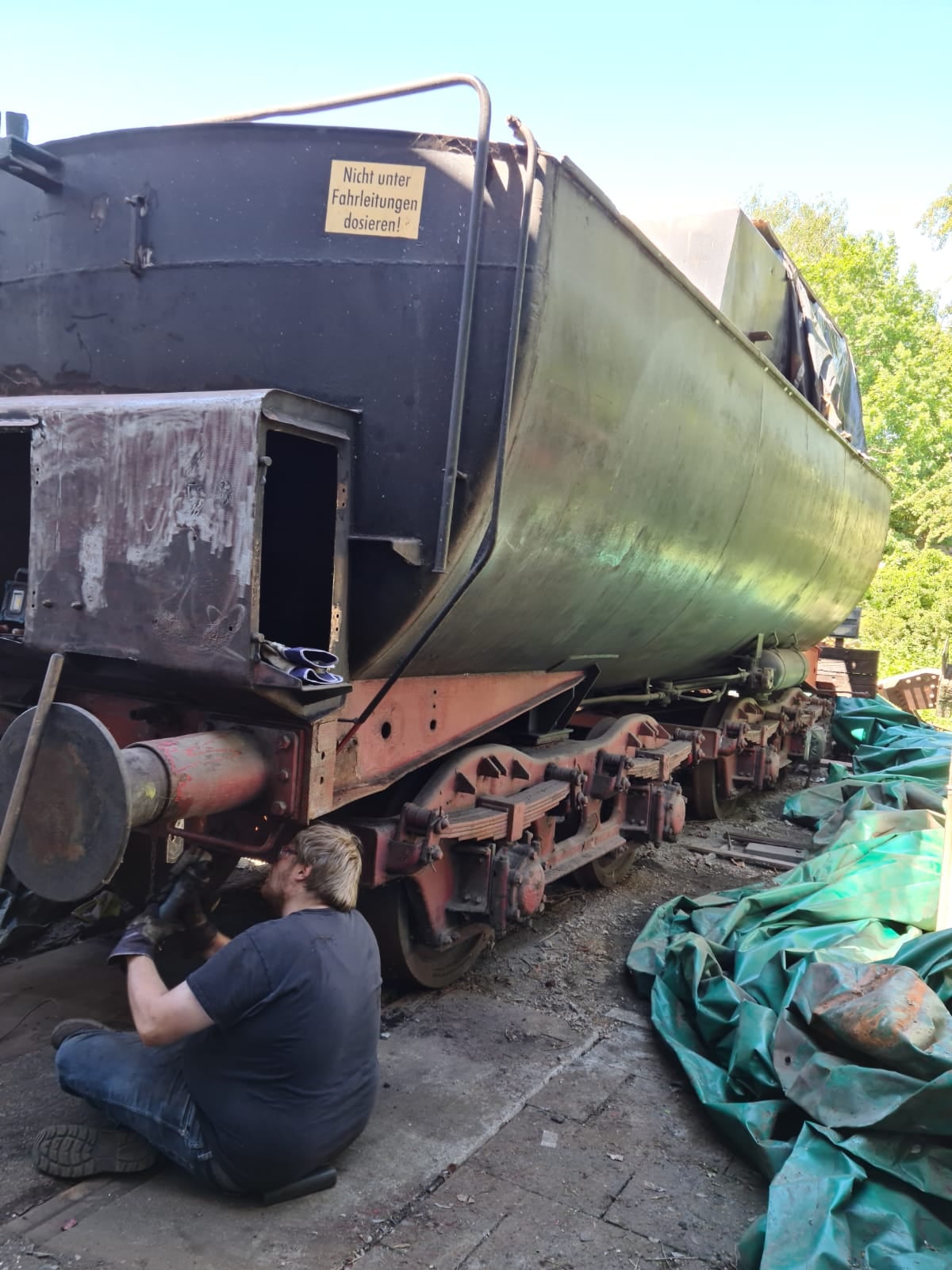

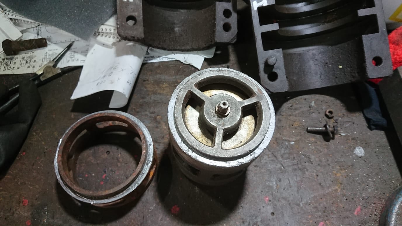

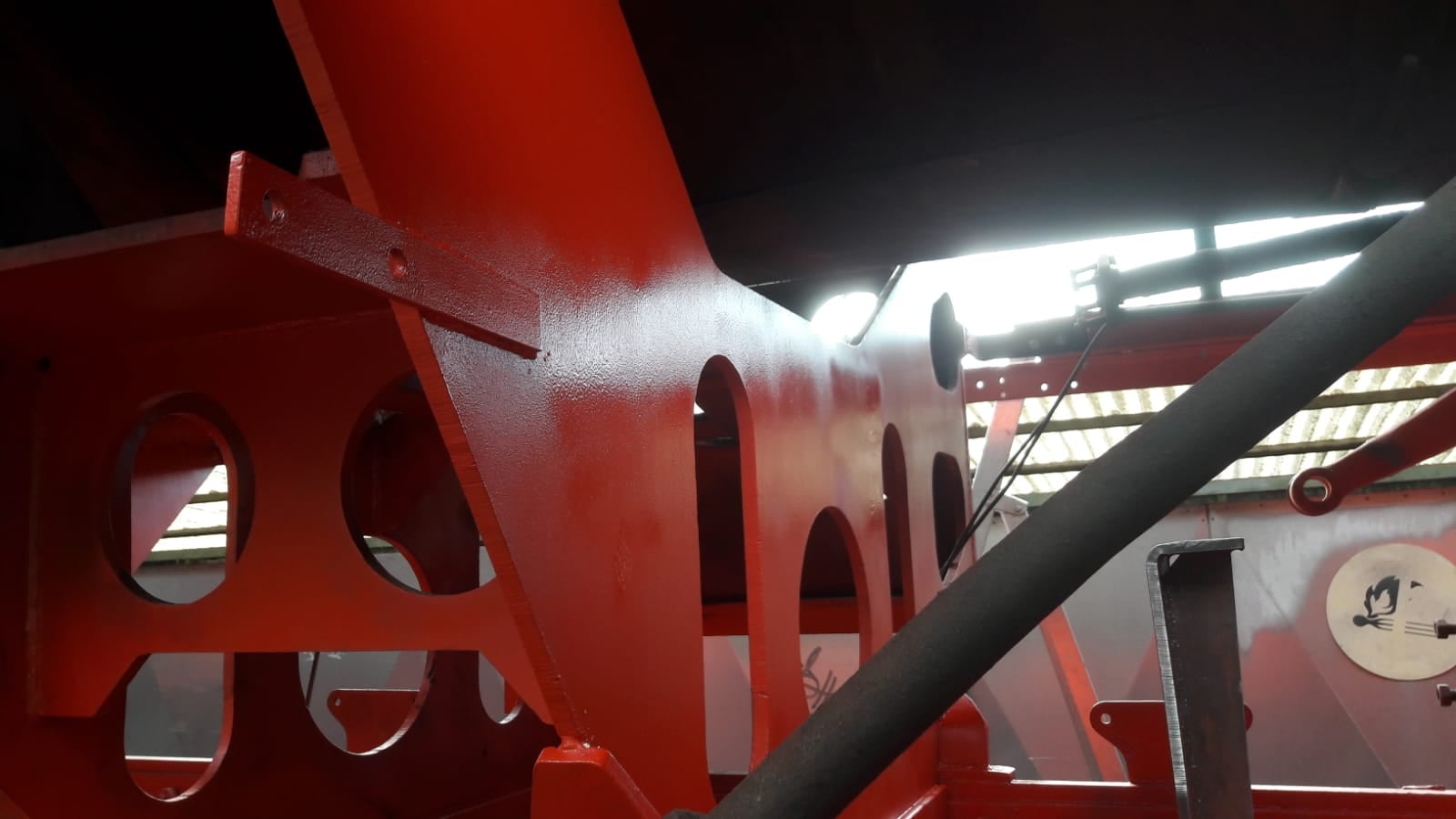

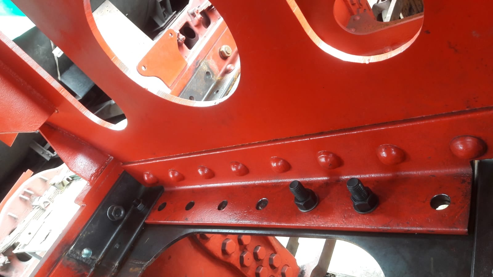

Wieder waren die Eisenbahnwerkstätten Krefeld am Rahmen am Werk. Zudem wurde die Mischvorwärmerpumpe demontiert.
