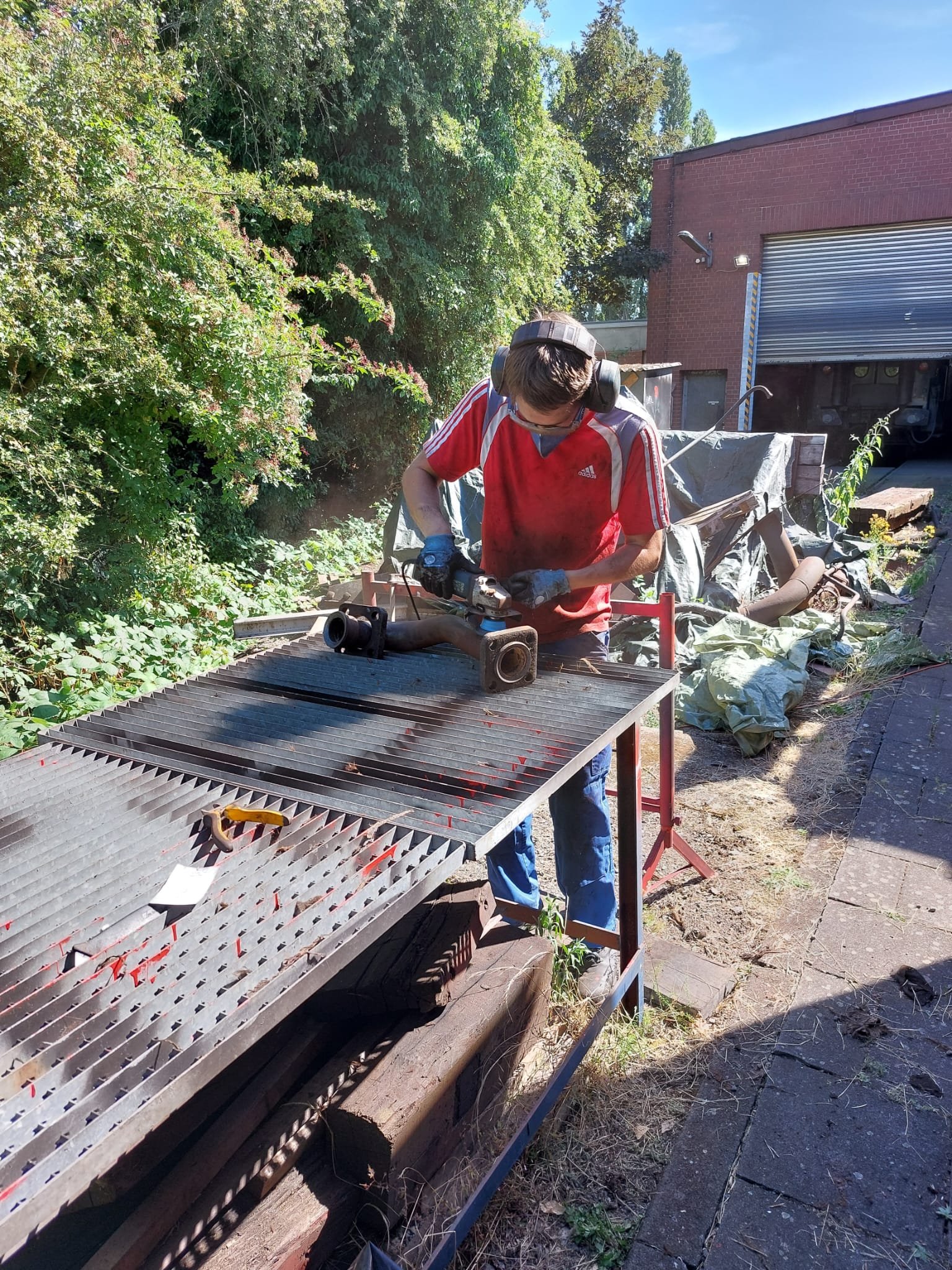

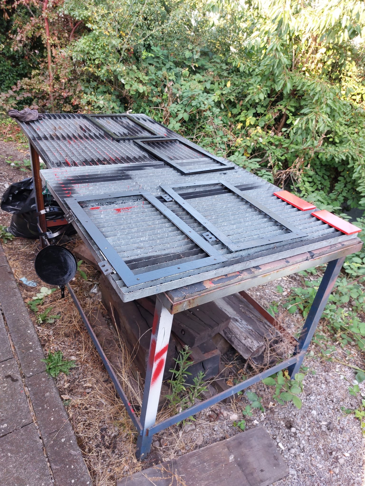

Am letzten Samstag wurde am Tenderaufbau fleißig Lack entfernt. Der Aufbau steht allerdings unter einer Plane und ist eher schlecht zu fotografieren. Daneben ging es an folgenden Baustellen weiter:

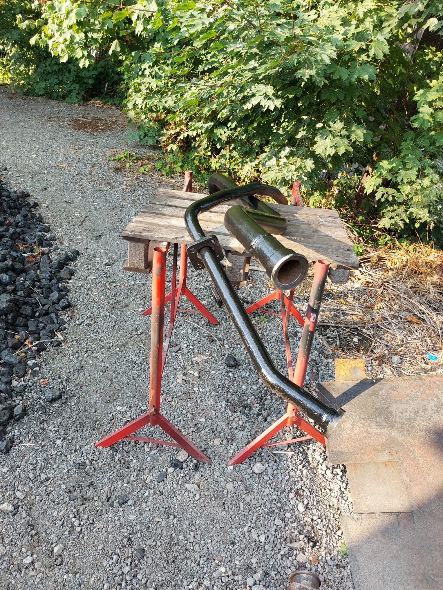

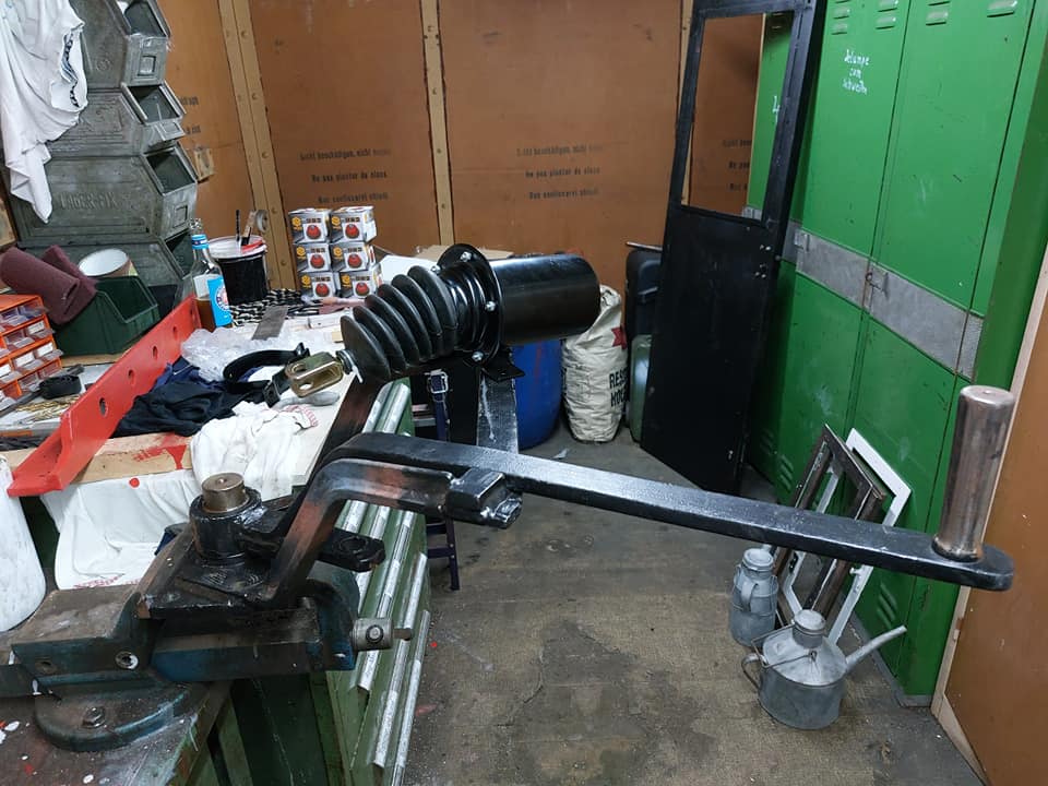

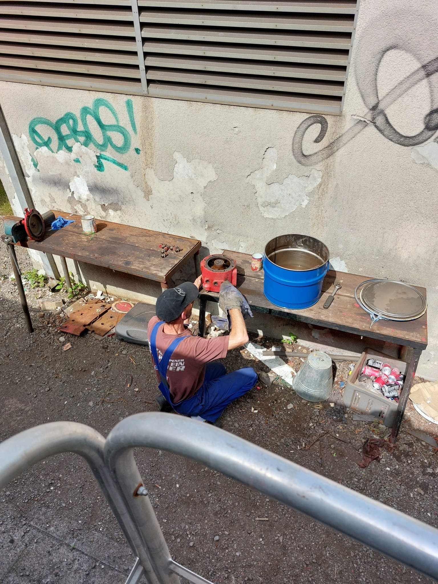

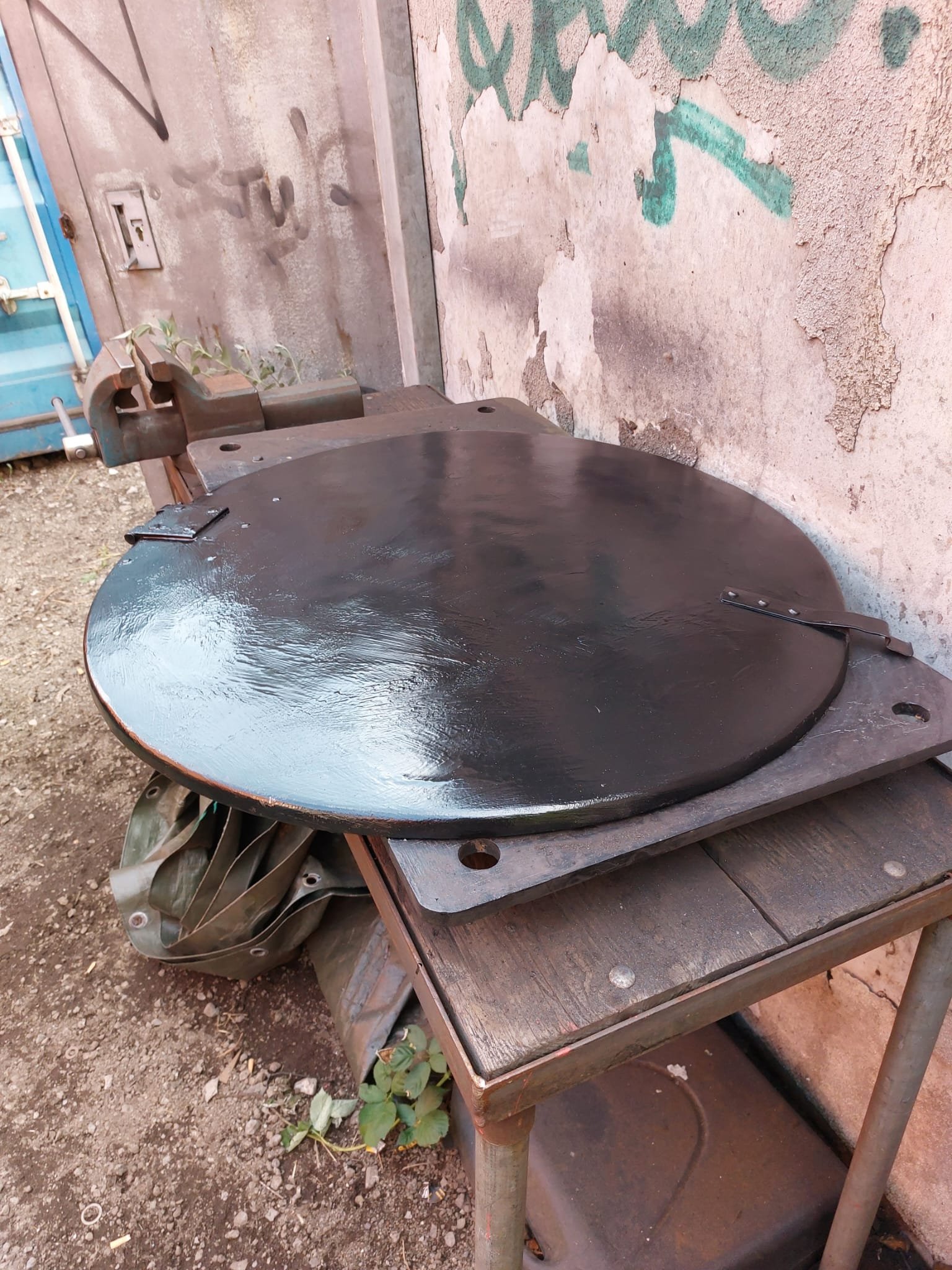

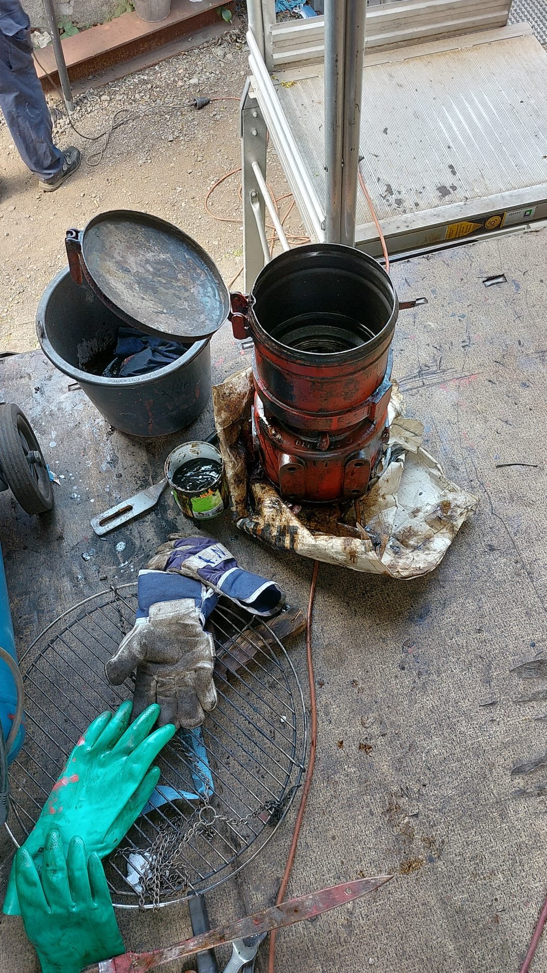

Die rotierenden Klarsichtscheiben wurden zerlegt und gereinigt. Wer braucht da schon Scheibenwischer?

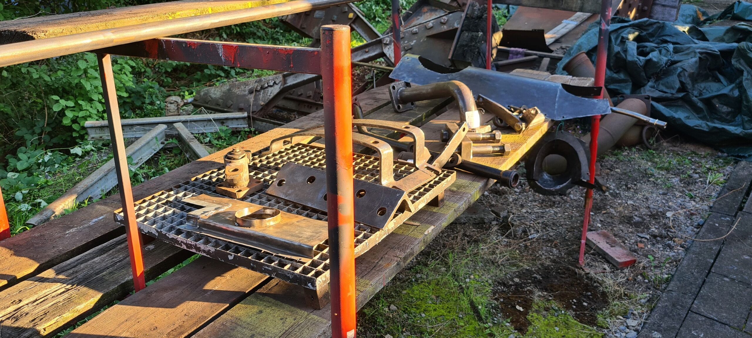

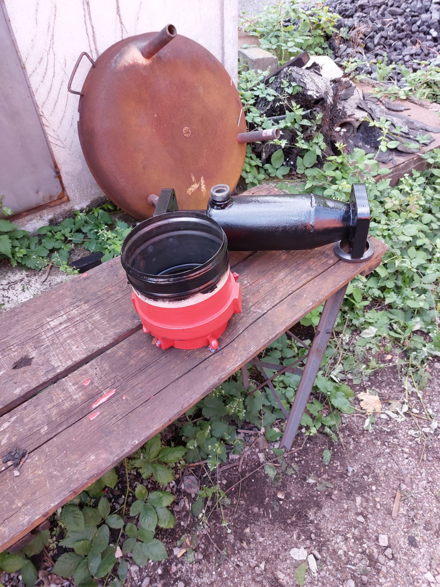

Der Halter der Luftpumpe wurde nach dem Entrosten und Reinigen mit Rostschutzfarbe gestrichen und kann sich schon mal sehen lassen.

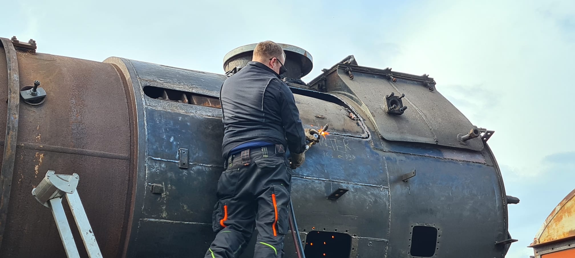

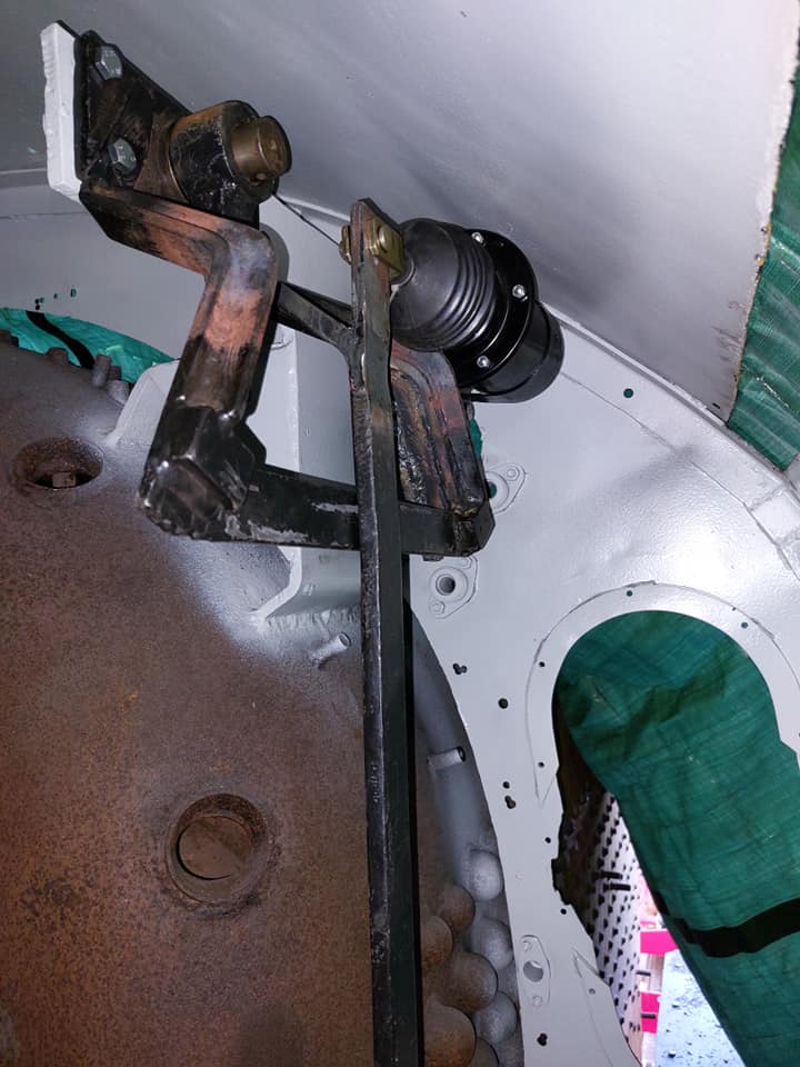

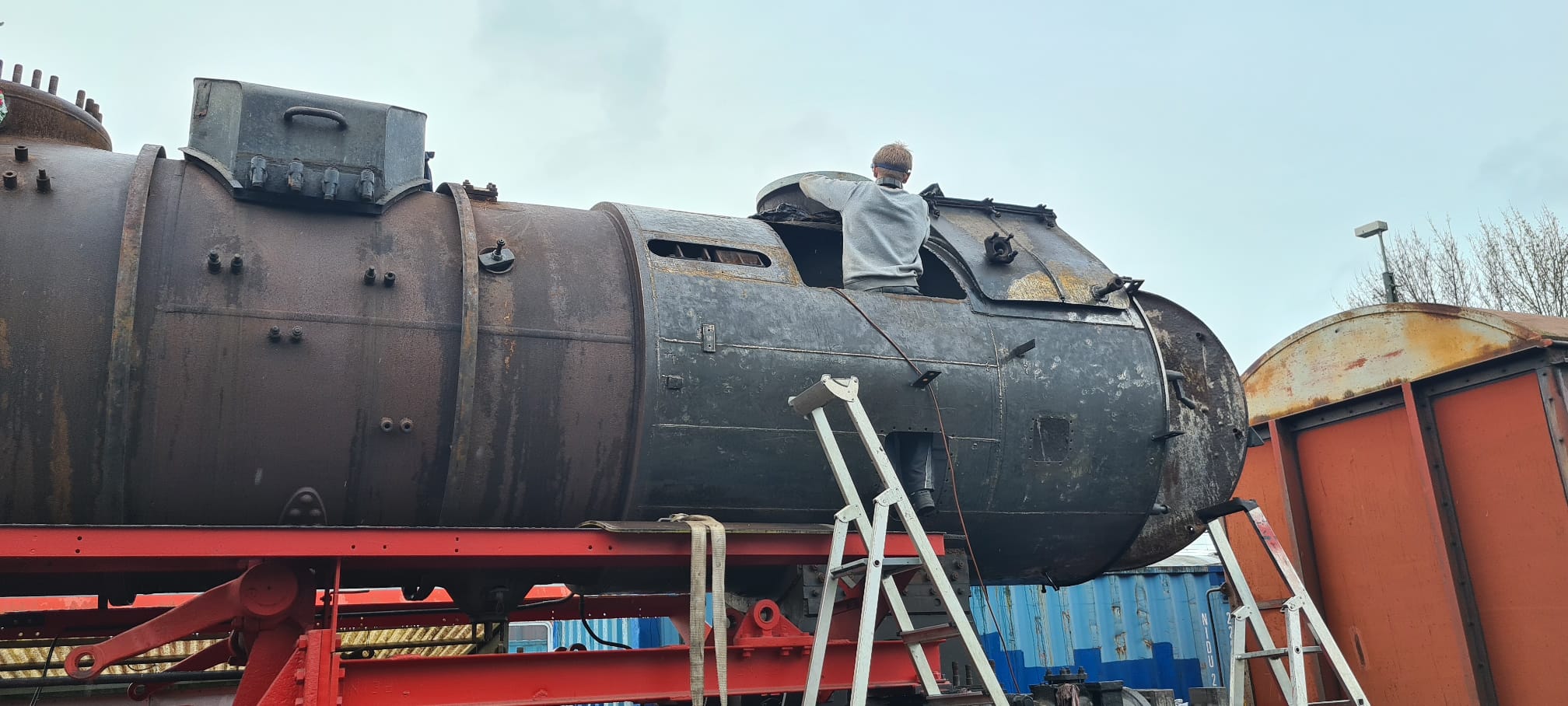

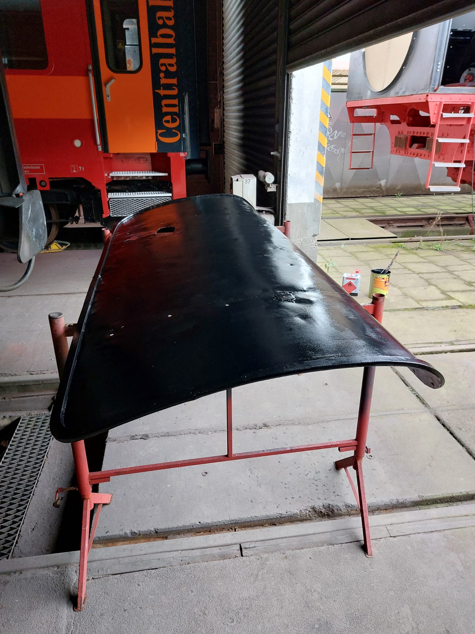

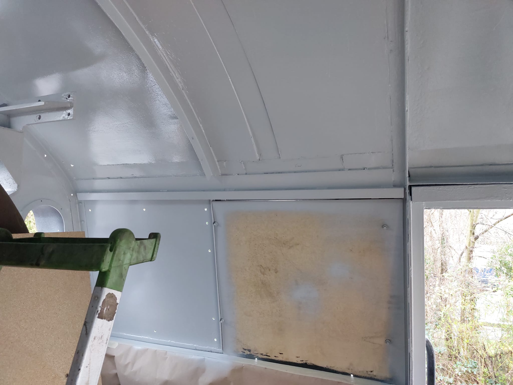

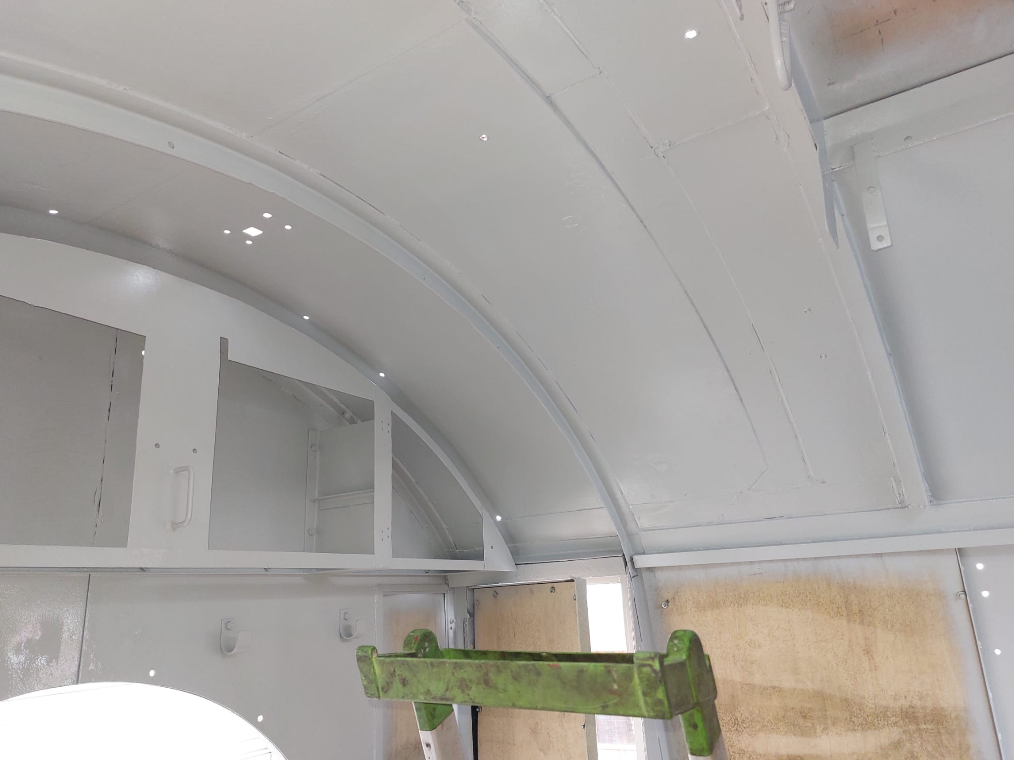

Nachdem die Schweißarbeiten für die Stehbolzen im Führerhaus beendet werden konnten wurde jetzt mit dem Abschleifen und Entlacken des Dachs begonnen.

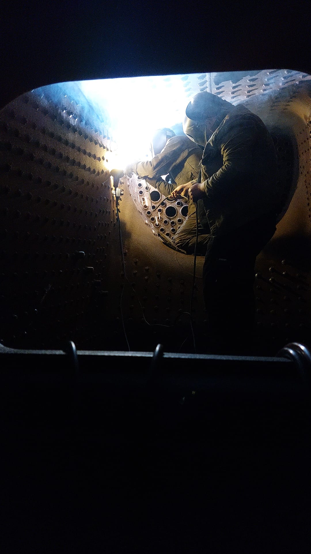

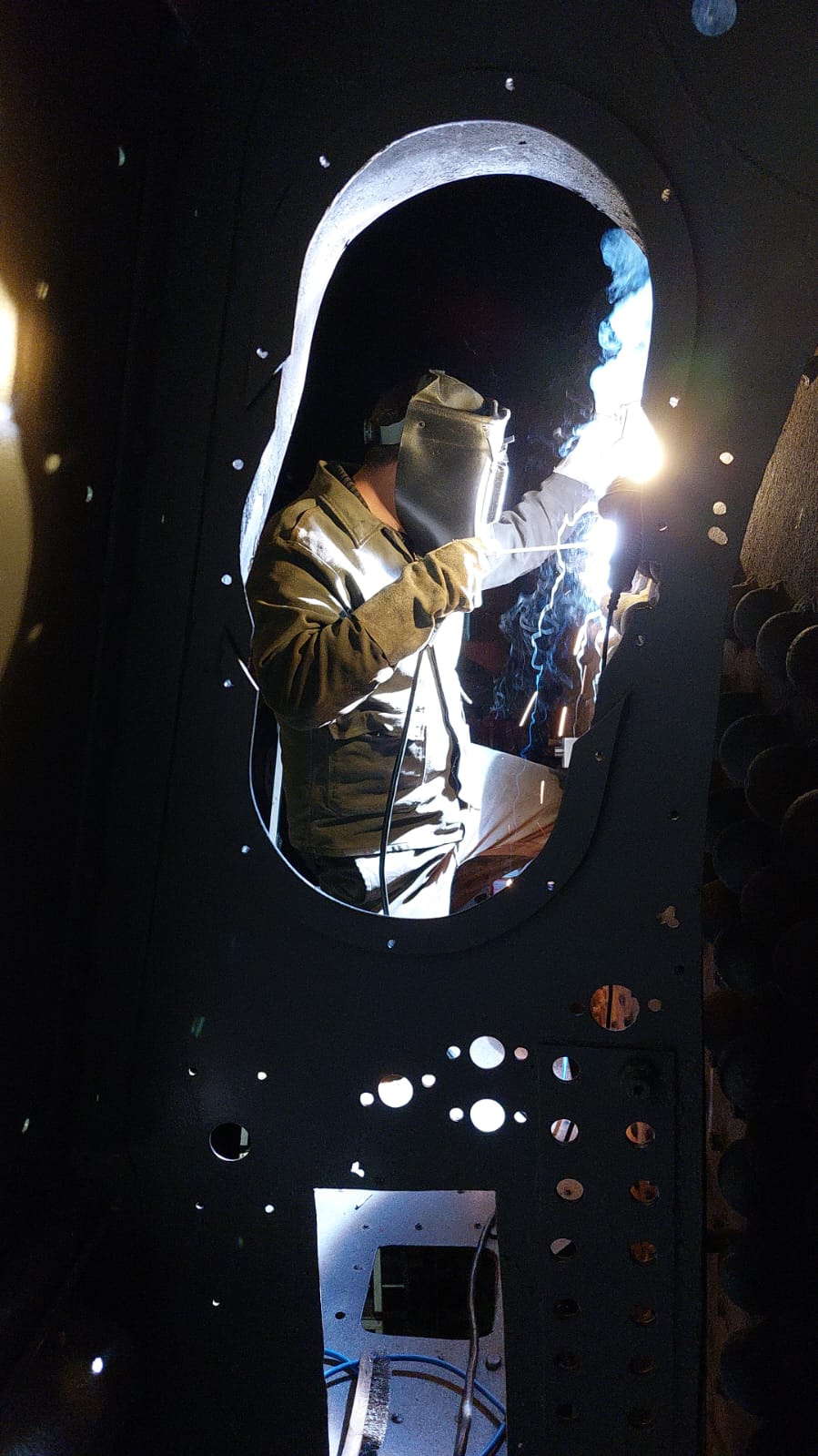

In der Halle wurde durch die Eisenbahnwerkstätten Krefeld beide Zylinder und Schieber aufgebohrt, parallel kam unser Kesselschweißer wieder zum Einsatz und konnte eine Ladung Stehbolzen in der Lok unterbringen.

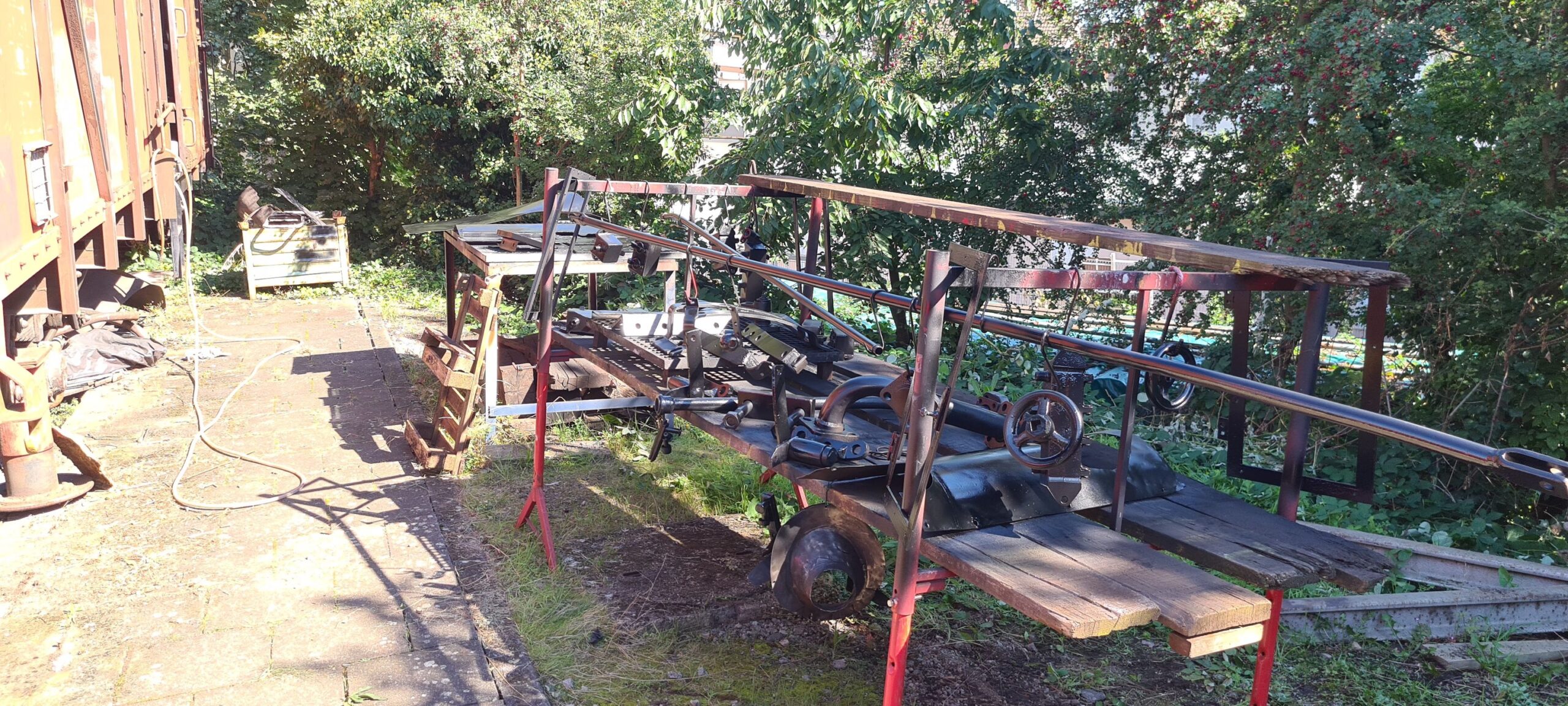

Zunächst haben sich bei strömendem Regen unsere Tenderdrehgestelle auf dem Weg zur Aufarbeitung bei der Firma Wisag gemacht.

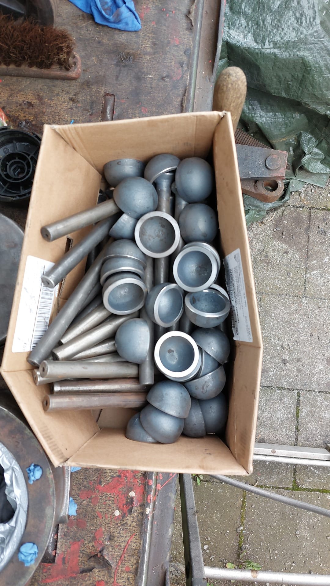

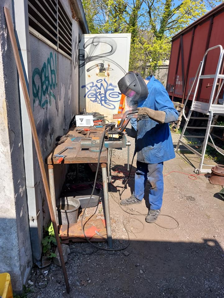

Für unseren Kesselschweißer wurden wieder fleißig Stehbolzen auf Länge gebracht und vorbereitet.
Jeweils bis spät in die Nacht rein wurden die Stehbolzen dann täglich verteilt. Durchaus eine Akkord-Arbeit für unseren Schweißer.

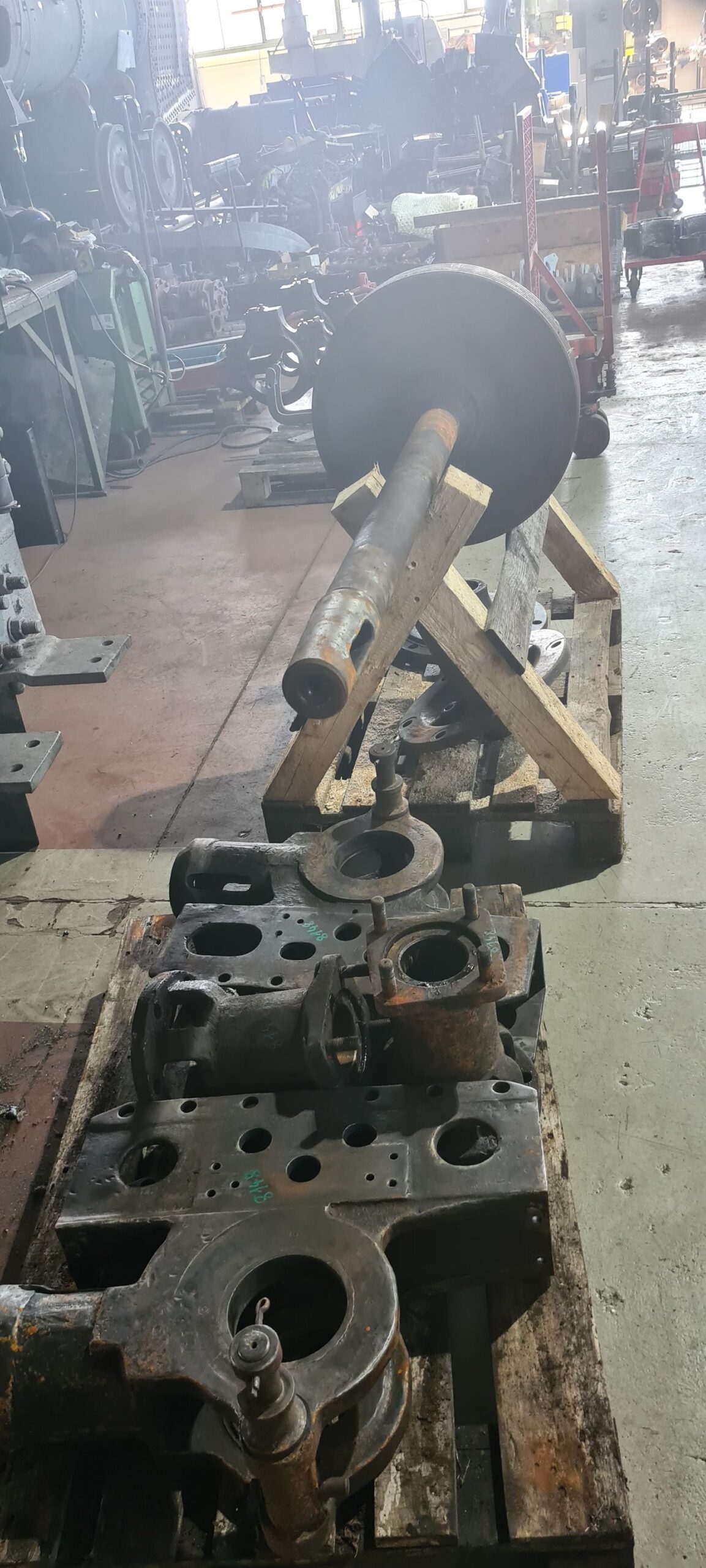

Das Ausrichten des Zylinderbohrwerks durch die Eisenbahnwerkstätten Krefeld war eine Geduldsarbeit.
Die exakt mittige Ausrichtung war nur mit Hilfe von Messuhren möglich. Da pro Seite 9 Einstellmöglichkeiten vorhanden sind, vergingen auch schon mal schnell 2 Stunden zum Ausrichten.
Das Schieberbohrwerk war dagegen schon etwas komfortabler, was die Rüstzeit anging. Hier legt der Chef selbst Hand an.
So sehen dann ausgebohrte Zylinder und Schieber aus.

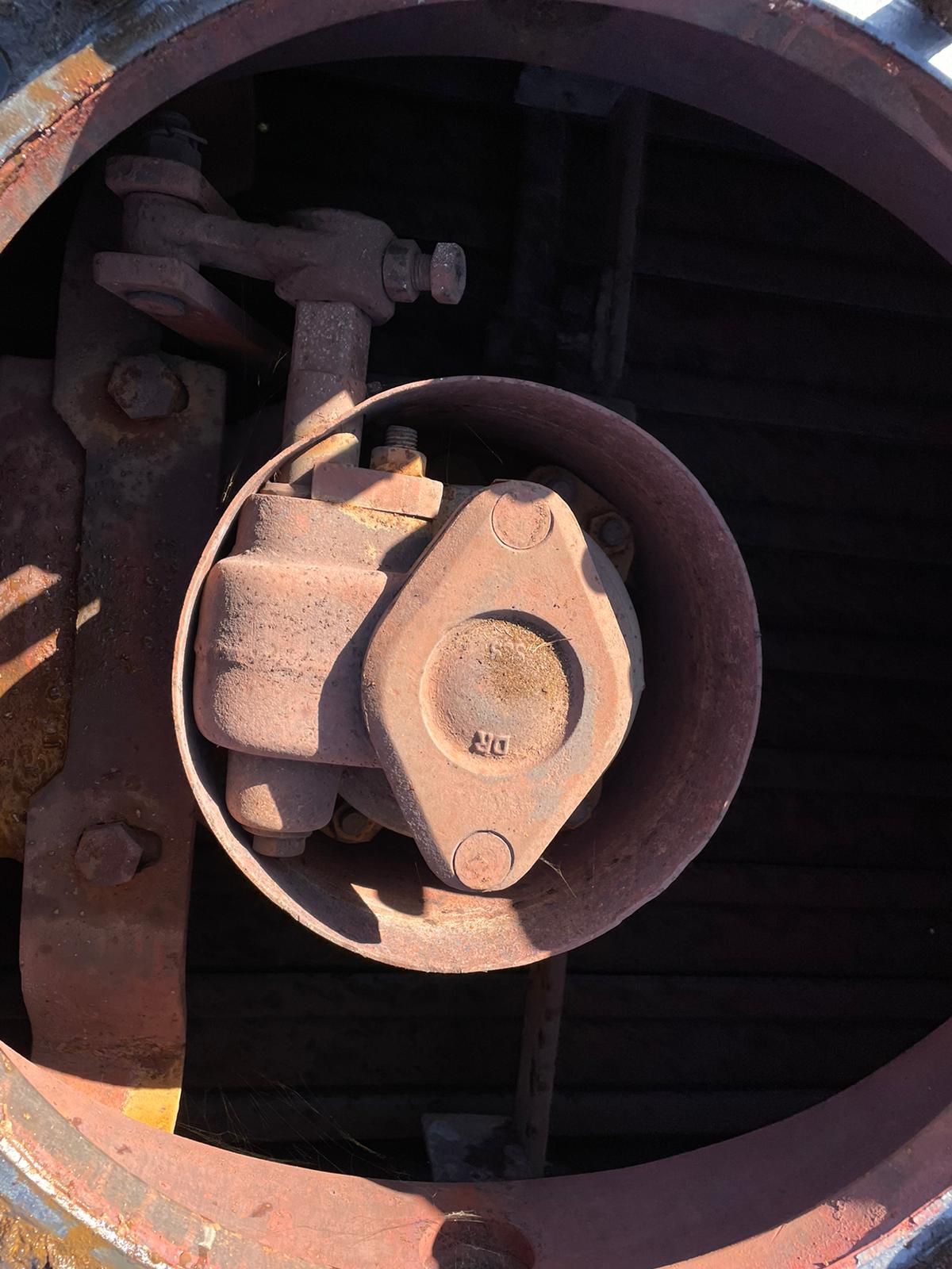

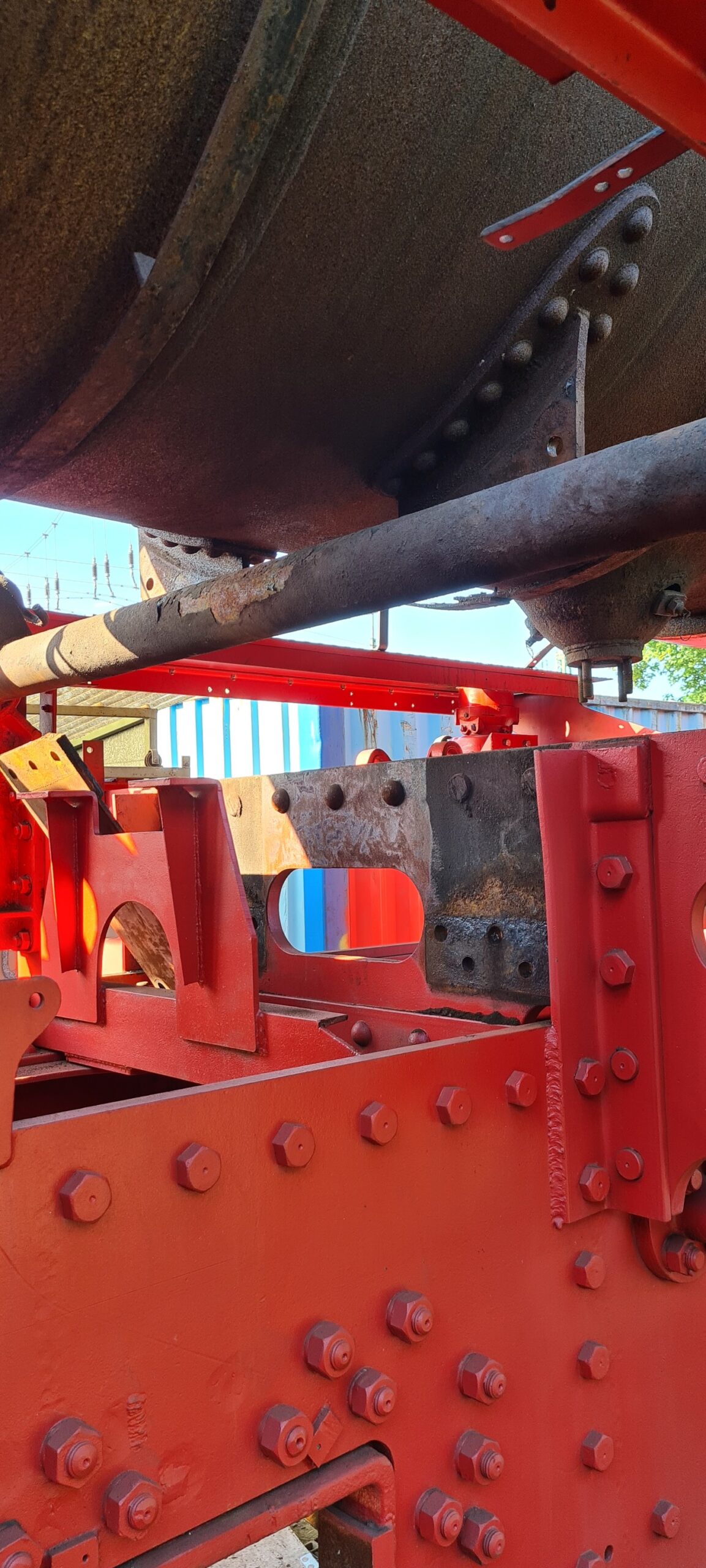

Vorgestern gab es wieder einen Arbeitseinsatz an der Lok. Es wurde der Pumpenträger von innen weiter gereinigt, etwas für kleine Schlangenmenschen.

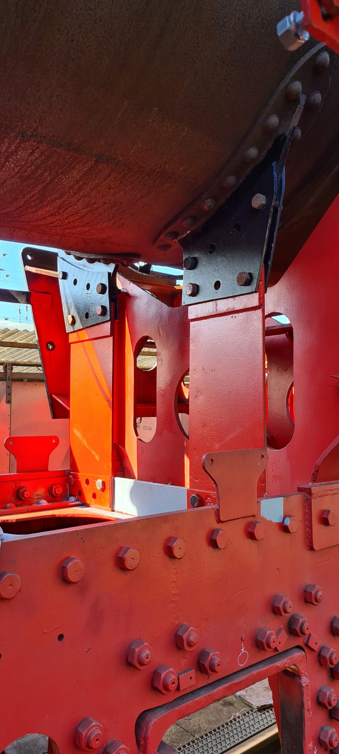

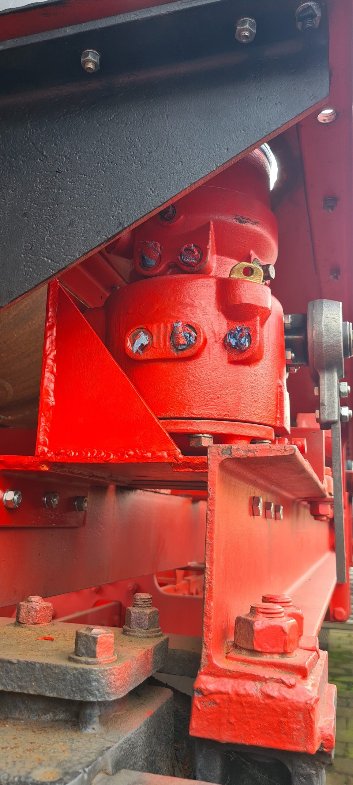

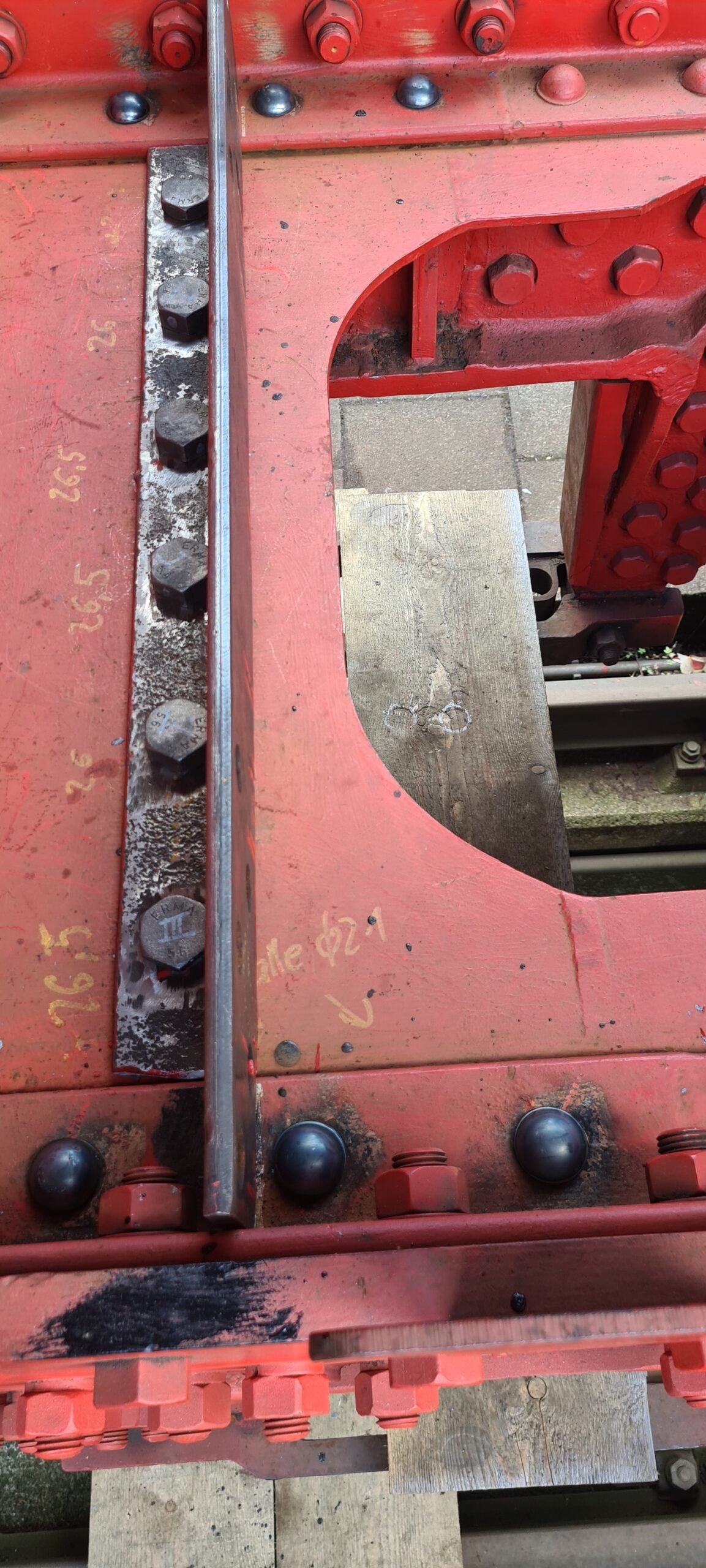

Die Eisenbahnwerkstätten Krefeld hatten am Vortag die neuen Passschrauben in die erneuerten Rahmenquerverbindungen eingebaut. Hier fehlt jetzt nur noch das Aufreiben einiger Bohrungen, die dann warm vernietet werden. Das soll aber diese Woche noch geschehen.

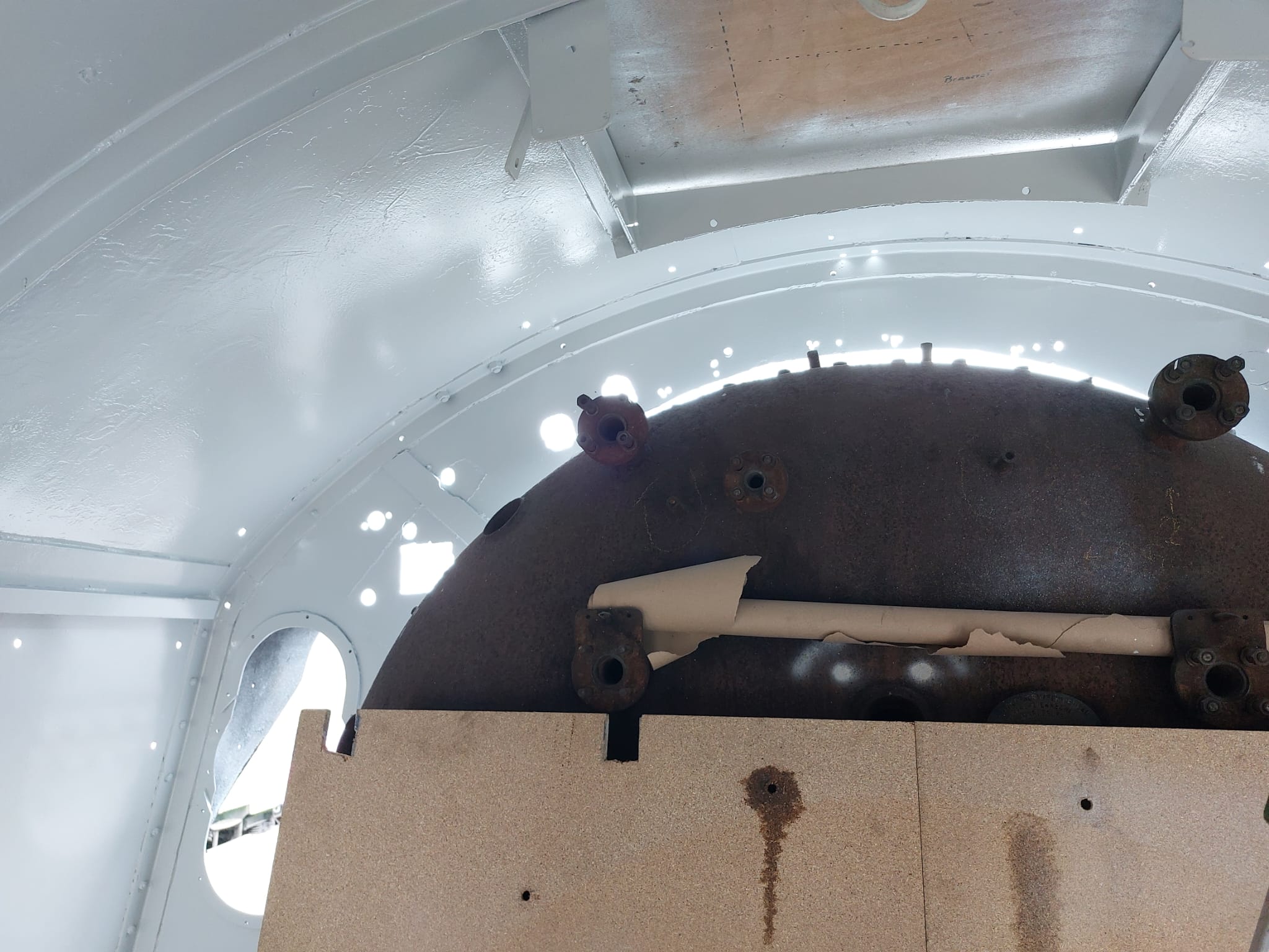

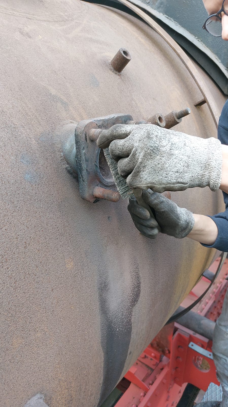

Da der Kesselschweißer im Führerhaus fertig ist mit den Schweißarbeiten, konnte nun mit dem Entrosten und Abflexen der alten Farbe im Führerhaus begonnen werden.
An die Oberseite des Pumpenträgers unter dem Langkessel kommen nur schlanke Leute. Gut zu sehen sind auch die neuen Passschrauben im Rahmen.

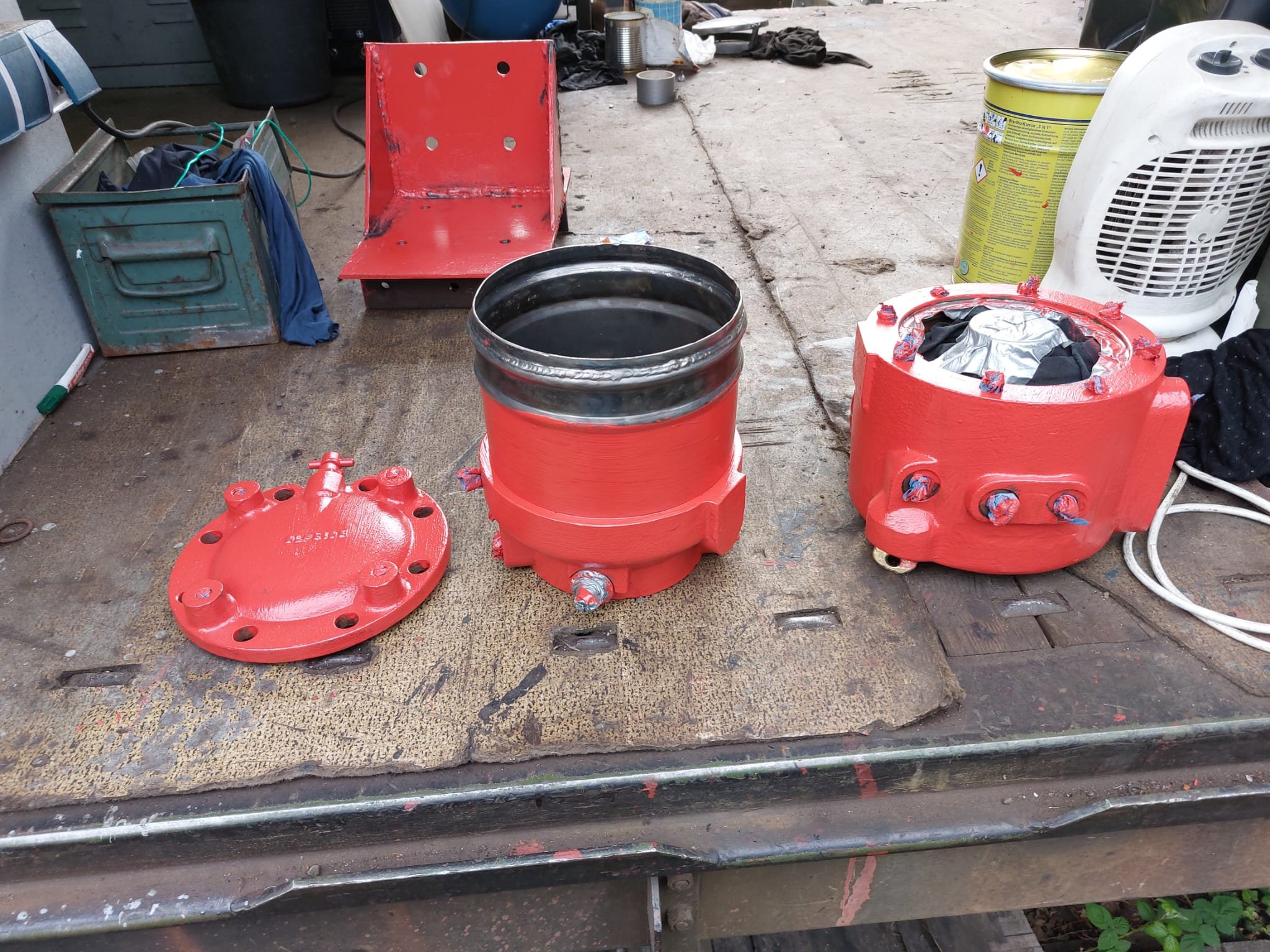

Hier ein genauerer Blick auf die Wasserteile der Pumpe.
Die zugehörigen Plattenventile wurden direkt gereinigt.
Alles wurde sauber beschriftet, damit es hinterher auch wieder den richtigen Platz findet.

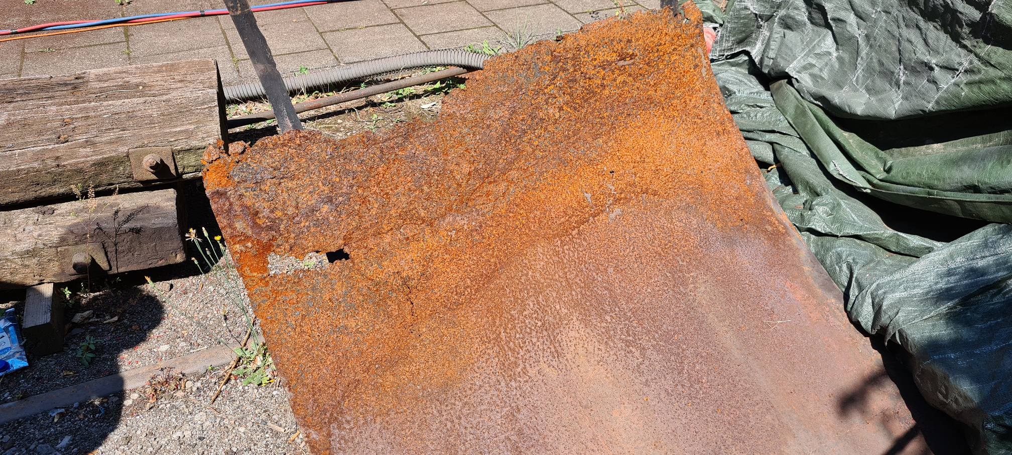

Einige Anbauteile des Tenders waren wohl zu lange in der Sonne und sind bei den Temperaturen glatt rot angelaufen.

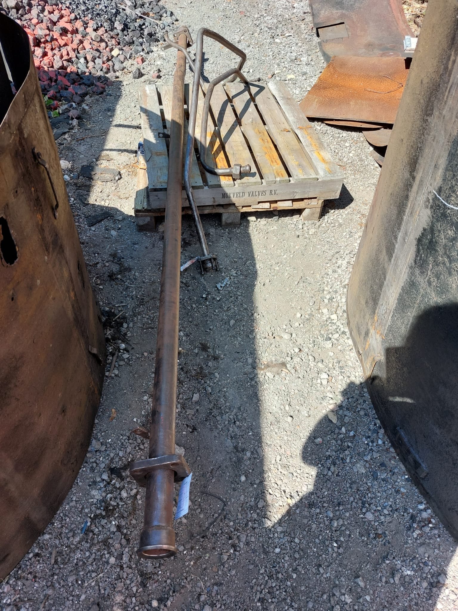

Aus einem externen Lager wurden dann noch zwei Kisten mit Teilen der Bremsgestänge des Tenders rangeholt. Daneben waren auch einige Handräder und Teile der Pfeife dabei, die nach einer Aufarbeitung schreien.
In der anderen Kiste gab’s Ventilgehäuse in loser Schüttung.
Dazu noch die Zylinderentwässerungsventile und ein wenig Kleinkram.

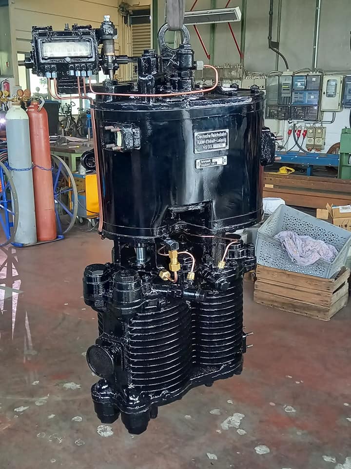

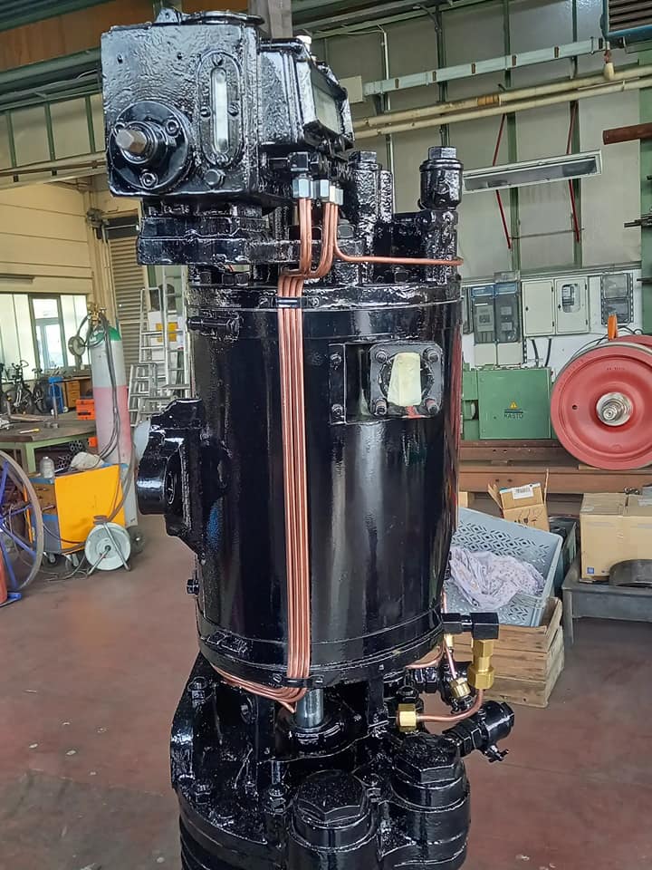

Wenn man gerade schon mal Zugriff auf einen Stapler hat, wird mal eben schnell die Luftpumpe abgebaut.
Irgendwas fehlt doch da…

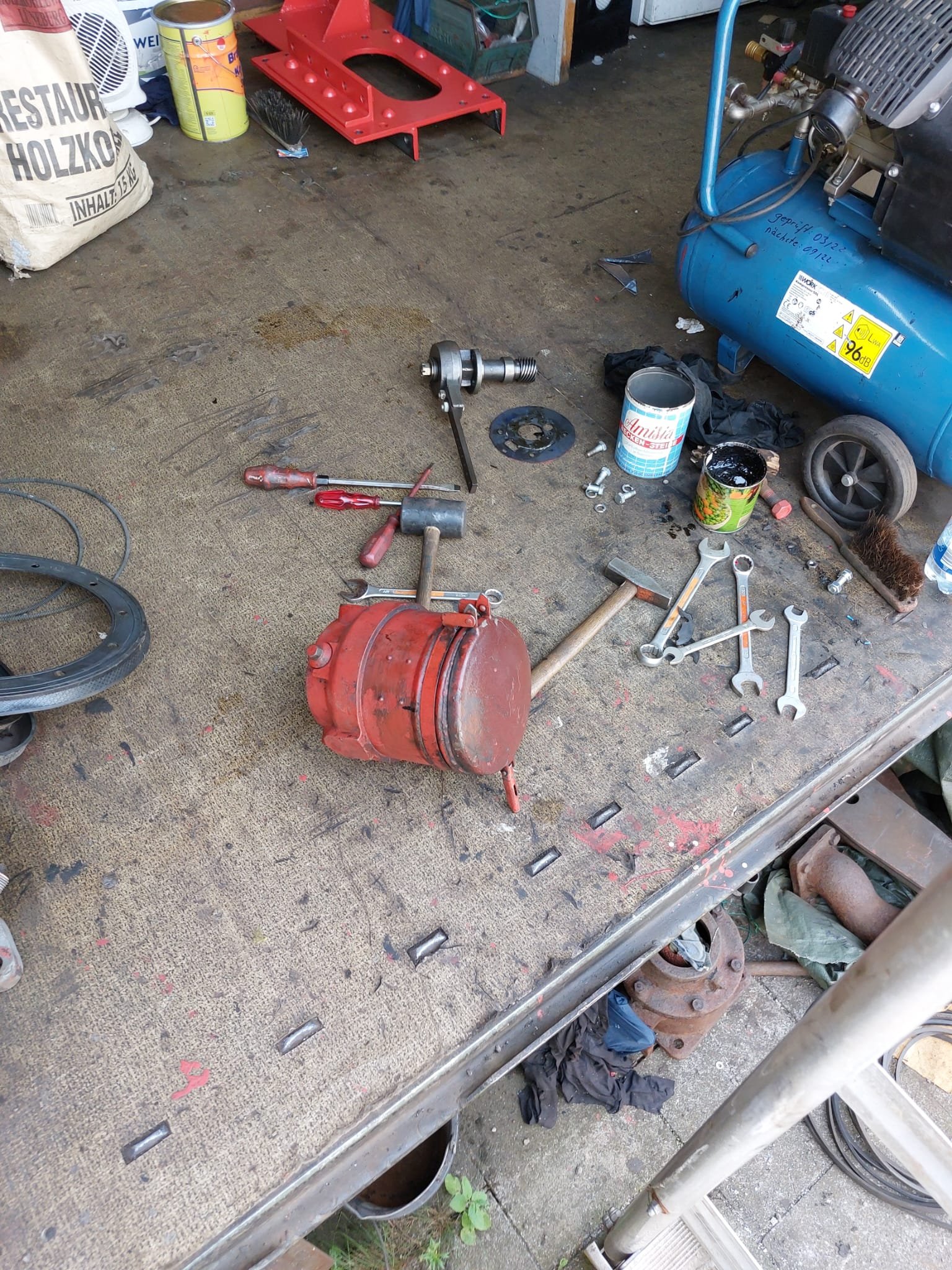

Anschließend wurde die Pumpe in ihre Einzelteile zerlegt. Auch hier wird später extern aufgearbeitet, die durch uns mögliche Vorarbeit haben wir geleistet.

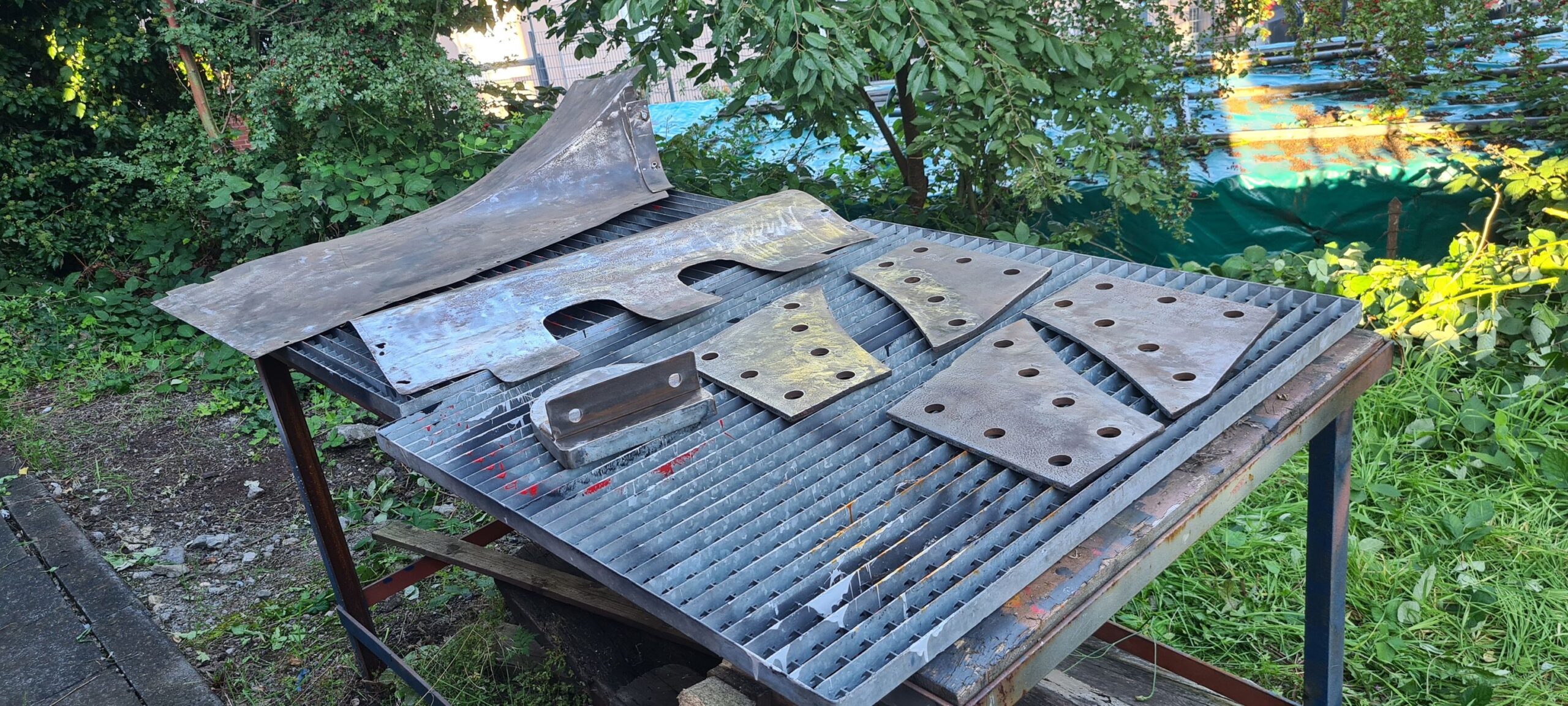

Die EWK war wieder am Rahmen zu Gange, so wurde das zweite neue Rahmenblech eingesetzt und gebohrt.

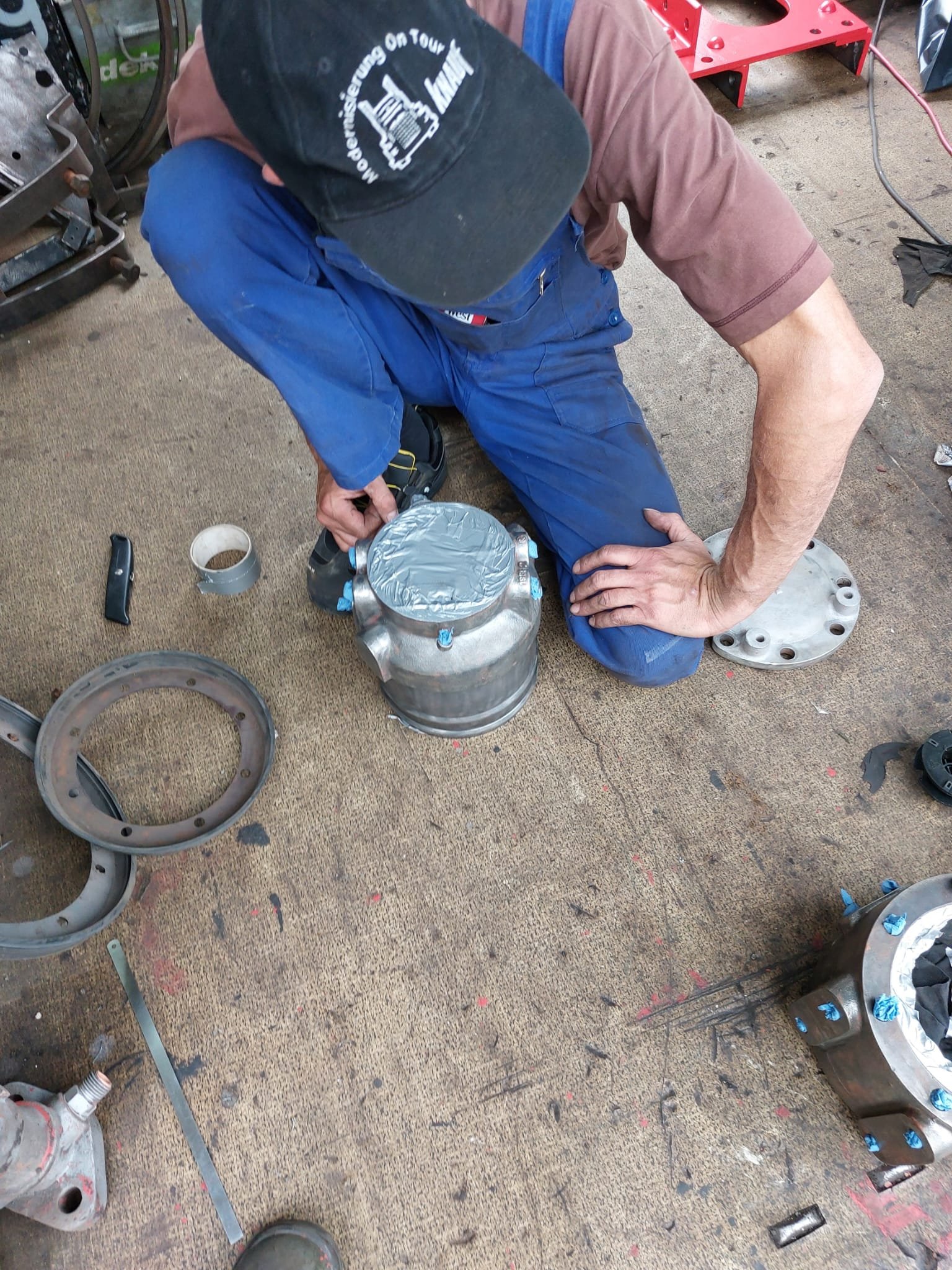

Heute wurde der lokführerseitige Kolben gezogen. Nachdem das erledigt war, wurde die neue Verkabelung des Werkstattwagens in Angriff genommen.
Der Kolbendeckel schreit nach der Demontage quasi nach einer Aufarbeitung.
Schwupps ist der Kolben draußen. Die Palette sorgt mit dem provisorischen Gestell für ein wenig Ladungssicherung. Wir wollen ja nicht, dass sich der Kolben selbstständig macht.
